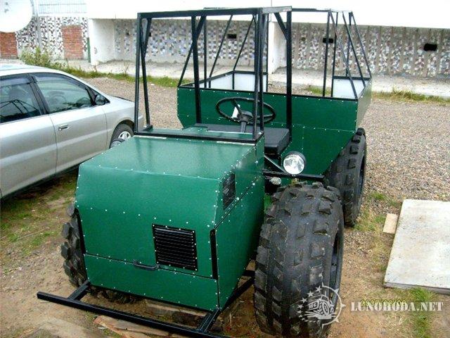

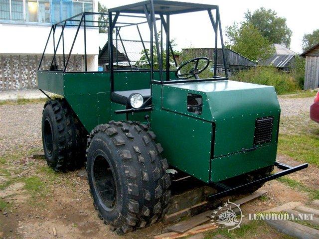

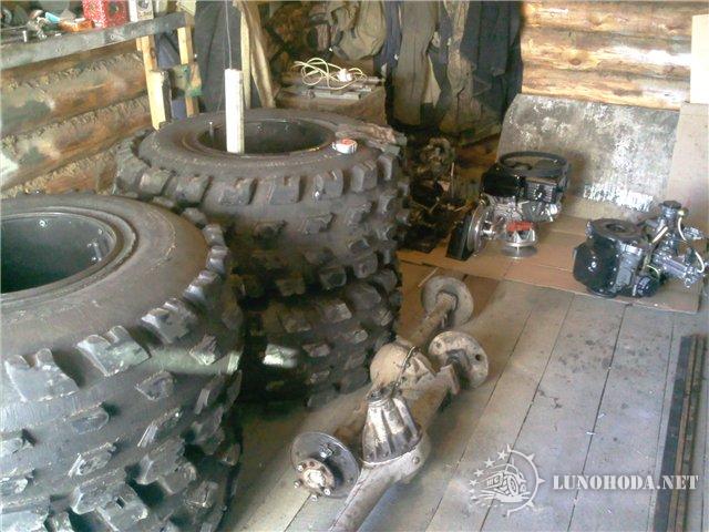

- Каракат, ломающаяся рама.

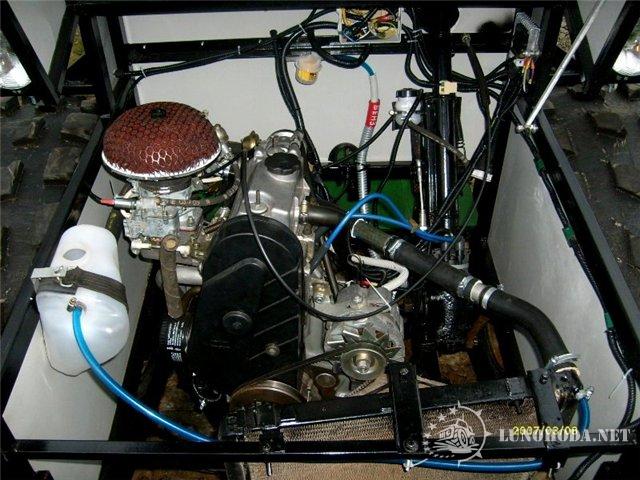

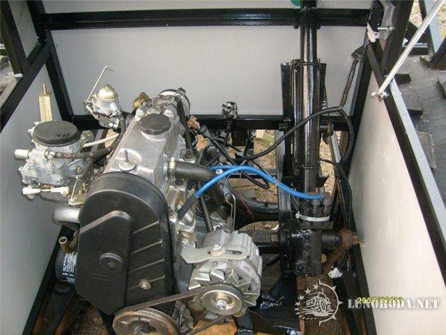

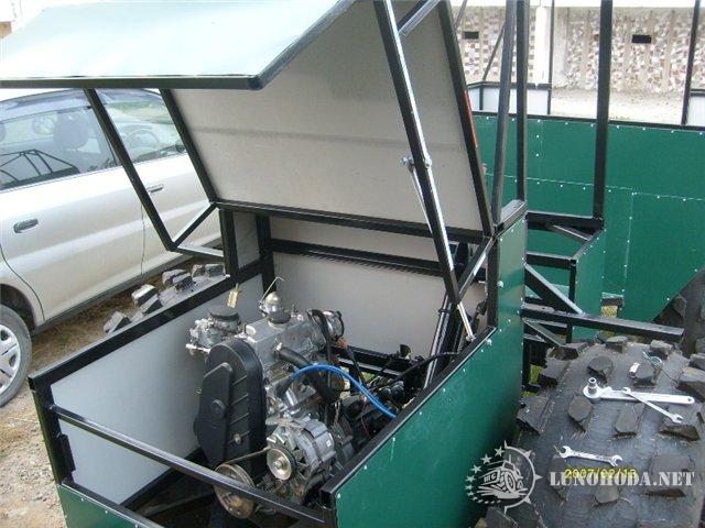

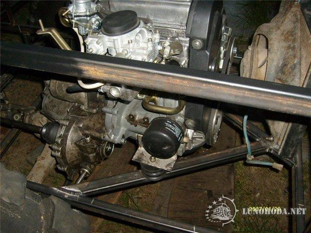

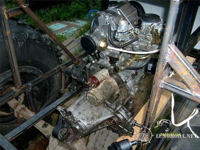

- Двигатель - "Ока 11113".
- РКП - "Нива".

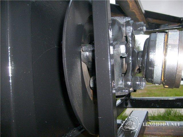

- Мосты - М-412.
- Рулевое - УАЗ.

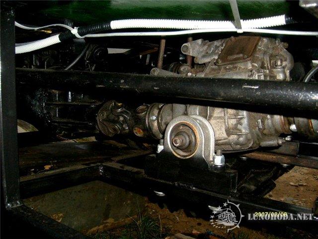

- Узел перелома - кулак УАЗа (по Уватовски).

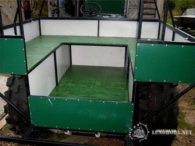

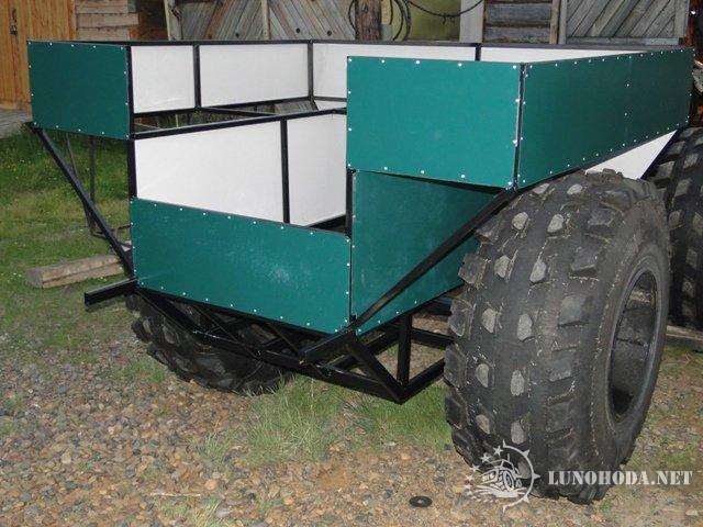

- Рамы пространственные, размер 1800х870х330.
- Колеса - ободрыши ИДП-284 (УРАЛ).
