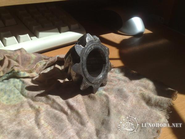

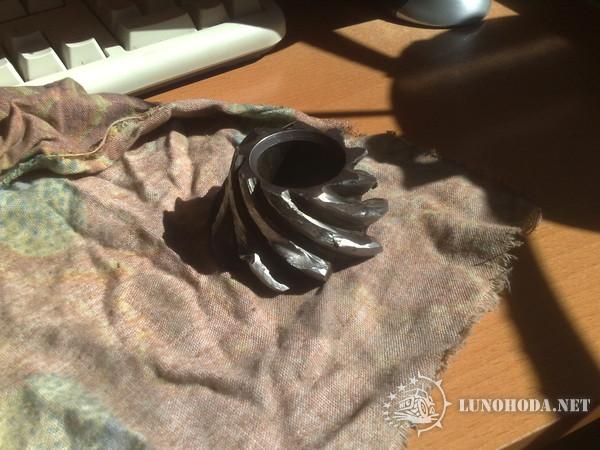

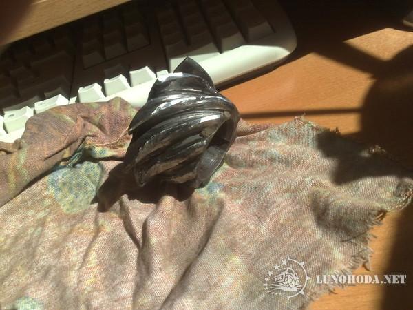

всем доброго времени суток.
Сосед купил себе самодельный минитрактор.Двигатель дизель коробка газ 51 мост от кары.Со временем стал дергаться,разобрали и достали сьеденую шестерню.Найти такую не смогли,по выводам она не от совкотехники.Может кто знает откуда такая может быть или где это можно узнать?
Внутреннее отверстие конусное под шпонку.Диаметр 28мм и 30 мм
количество зубьев-9
внешний диаметр около 70мм и 50мм

думаю, менять мост.

Она стоит не в мосту а на выходе из коробки

Если можно по точнее где стоит ? И фото нужно моста. Может чем помогу .

Насчет фото сложно,трактор находится за 400 км.Коробка переделана:выведен вал на котором стоит эта шестерня,коробка плотно прикручивается к мосту и уже крутит сам дифференциал

Так эта шестерня, типа вала хвостовика что ли? Тогда хоть рисунок .

Рисунок моста или всего в сборе?попробую попросить соседа может сфотографирует и пришлёт на выходных

раз мост с погрузчика, то искать надо здесь - http://pogruzchik.dp.ua/cat/stock_parts ... arts/page3
или здесь - http://www.foboscar.ru/zap/katalog/?045
изи здесь - http://rekar.com.ua/p2417810-remont-uzl ... chnyh.html
а вот здесь достаточно много тракторов с мостами от каров - http://minitractor.0pk.ru/ - спроси у форумчан
а так конечно надо фото всего узла
и еще - шестерня немного похожа на http://freeseller.com.ua/view/90384.html
Трактор Т2

Raicer Судя по вашему толкованию, шестеренка посажена на первичном валу коробки,и первичный вал служит как бы валом хвостовика ,а как правило все валы первичные имеют две опоры одну в коробке другую в коленвалу(правда бывают и в самой коробке две опоры типа наших переднеприводных).Видимо при разработке вашего агрегата это проигнорировали,или большая коонсоль, происходит изгиб вала. Нагрузка то не малая. . Даже если заменить шестерню проблема наверно не решится,посмотрите как устроен редуктор любого моста и где стоят подшипники хвостовика.

Рыбак Сергей писал(а):Raicer Судя по вашему толкованию, шестеренка посажена на первичном валу коробки,и первичный вал служит как бы валом хвостовика ,а как правило все валы первичные имеют две опоры одну в коробке другую в коленвалу(правда бывают и в самой коробке две опоры типа наших переднеприводных)
:stop:
Raicer писал(а):Коробка переделана:выведен вал на котором стоит эта шестерня,коробка плотно прикручивается к мосту и уже крутит сам дифференциал
как я понял, шестерня установлена на вторичном валу КПП, который с этой шестерней одновременно является хвостовиком моста и вращает коничку.

Конечно на вторичном это я затупил. но суть не меняется .

кое-какие "новости" - http://minitractor.0pk.ru/viewtopic.php?id=1421#p64095

вовочка спасибо большое.
600 баков за шестерню это перебор.Проже наверное будет поставить мост от газика какого нибудь или еще что придумать.
