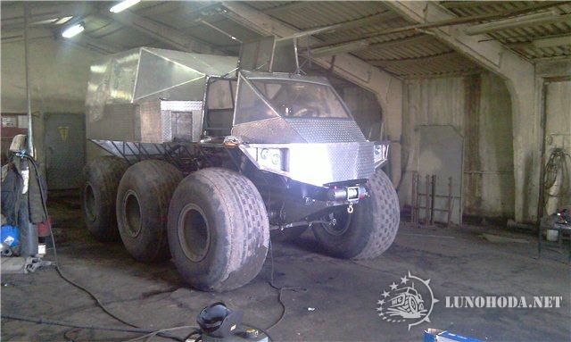

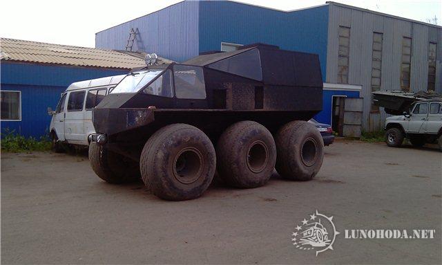

Очереное пополнение семейства "ВИКИНГОВ" из Омска
Двигатель ТОЙОТА 2с турбодизель, АКПП, 2 раздатки ГАЗ-69, подвеска Мазуркевича, бортовые редуктора УАЗ, рулевое гидравика, 2 управляемых оси(переняя и задняя ось), тормоза трансмиссионные трёх контурные,кузов дюраль, кунг поликарбонат 10 мм.
Масса 1650 кг.(сухой)
Лебёдка 2200 кг., с радиоуправлением.
Бак 65 литров.

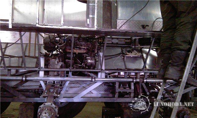

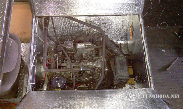

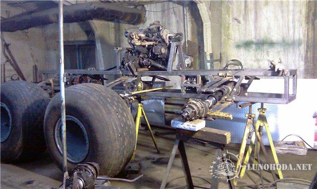

Фото этапов строительства.

Не стандартная, интересная машина!
Какова - колея, база, клиренс, ход подвески, угол поворота передних и задних колес, min - max скорость?
Вненшние размеры вездехода? Вездеход ВСЕГДА - полноуправляемый?
Т.З. - для постройки данного вездехода?

чем красили рифленку ? не страшно что ветки проткнут поликарбонат ?
а так очень красиво.

ИванS писал(а):чем красили рифленку ? не страшно что ветки проткнут поликарбонат ?
Там вроде монолитный... Да ещё и 10 мм. Такой, нужно постараться проткнуть. :oops:
Да и форма вездехода - обтекаемая вся... Скорее ветки просто проскользнут.

Ребята это не плагиат с mishanya68 мы беседовали по телефону до строительства болотохода, да и это не первый полноуправляемый вездеход в нашем исполнении отличие от творчества Санха и mishanya68, что-бы рулевое не торсионило обвязали по кругу соединив продольные тяги поперечными на обоих управляемых мостах добавив на эти тяги по гидроцелиндру. На счет пива с большим удовольствием приезжайте гости дорогие. :beer: :beer: :beer:
а так очень красиво.ИванS Красили БОДИ АНТИГРАВИЙ очень липучая субстанция дает эффект матовой покраски не бликует с дюраля не отодрать. По 10 мм карбонату можно ходить, в пределах разумного, а так материал очень понравился( респект Юре UVATу)

Aлексей писал(а):Какова - колея, база, клиренс, ход подвески, угол поворота передних и задних колес, min - max скорость?
Aлексей
Замеры пока не производились.
Вездеход всегда полноуправляемый.
