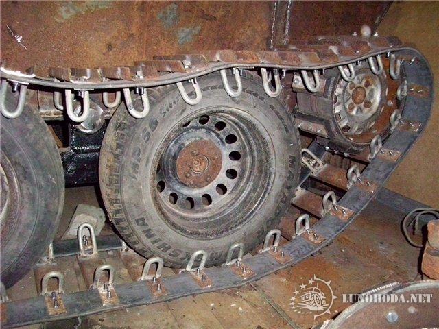

вот немного фото [:})

по гусянке примерно ясно . выкладывай что у него внутри . какой мотор , трансмиссия и принцып поворота .

двигатель 2с дизель ,каробка передач от микроавтобуса тоунайс вней уже устроена пониженая , мост тоже от микроавтобуса ,поворот осущевсляется как увсех тормозом одной стороны [:}) .спрашивайте что интересует отвечу [:})

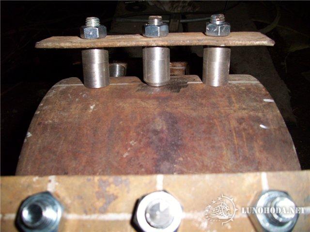

Фото и описание от шуруп
