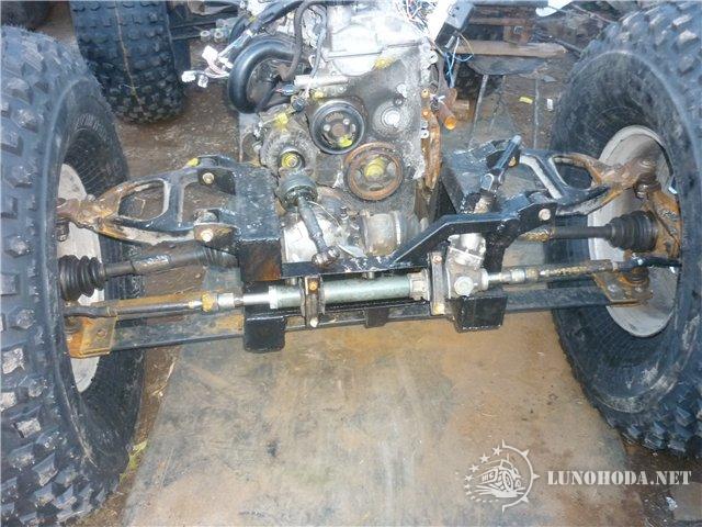

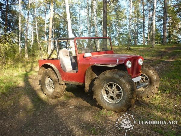

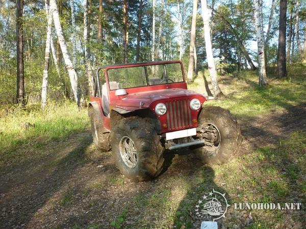

Андрей 318 извиняюсь за отсутствие
с фото и видео пока сложно,
покатались.., в двух словах прыгучая тихоходная машинка.
но легкая!!! оторвать от земли её можно втроём двое с переди один с заду. Мотор даже пожалуй слишком мощьный.
Вообщем пришли к тому же что и ты(где-то у тебя в теме, ты писал за независимую подвеску)
задняя подвеска такая же.

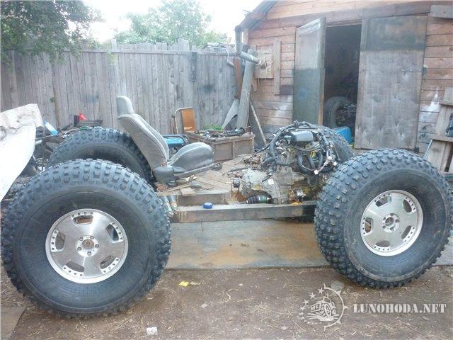

с акп пока только на колеса поставили, еще раму до конца не доделали, амортизаторы и тп..
Андрей 318
но с подвеской не хуже.
LOBO
49 покрышки и дорога до красноярска. 6 диски на 18, с тойоты. собрали пока без камер, неделю стоят нормально.
Андрей 318
почему? нормальная машинка, очень лёгкая простая, свои функции выполняет.жаль если он останется не востребован
LOBO
По чём колёски взял?
