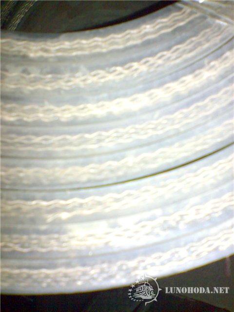

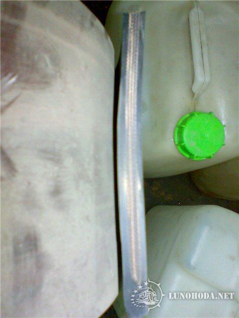

заказал в Екатеринбурге у Андрея. [150мм/10мм/7м/4пр/]-4шт отдал 3500 руб +доставка 800
Теперь вот размышляю, не будят ли тянутся такие зигзагистые прослойки?
Сначала текст. потом 2 раза энтер. потом ссылка на фото. 2 раза энтер. ну так далее [:})

diagnost
Не будут, всё нормально :wink:
diagnost
Сообщения: 111
Зарегистрирован: 21 мар 2012, 13:28
Откуда: ЮГРА
Сообщение diagnost »
Stac
Спасибо,сильно утешилел,пересмотрел поновой почти весь форум гусеничного раздел. , оказыватся это так и есть. Просьба к модераторам если это не трудно ,как то выделить эту проблему,чтоб не мучатся в поисках информации
