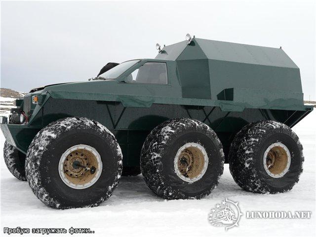

Real писал(а):Вот подвеска.
а что в ней есть Упругий элемент ???
Real
Сообщения: 309
Зарегистрирован: 08 дек 2010, 01:46
Откуда: Мурманская обл
Сообщение Real »
lunatik писал(а): а что в ней есть Упругий элемент ???
Конечно. Разве не видно торсионов?
... просмотрел :oops: наверное на красоту засмотрелся :roll:

Аппарат Супер!
Уважаемый Real поясни как передаешь момент от ГП к бортам ?Может есть фоты? возможно ли использовать подобную схему в компактных машинах вместо цепей ? Заранее благодарен за ответ .
Валерий
Real
Сообщения: 309
Сообщение Real »
tundravod писал(а):Аппарат Супер!
От ГП момент передается цепями. Мне кажется что цепи - это наиболее простое решение. Вторую часть вопроса не совсем понял. :oops:

Понял ...а как раз хотелось бы избавиться от цепей в бортоповоротном аппарате !!! ГП стоит на средней оси ? С цепей момент снимаешь через бортовые редуктора ?
Валерий
Real
Сообщения: 309
Сообщение Real »
tundravod писал(а):Понял ...а как раз хотелось бы избавиться от цепей в бортоповоротном аппарате !!! ГП стоит на средней оси ? С цепей момент снимаешь через бортовые редуктора ?
Когда-то я тоже так думал... На самом деле ничего плохого в цепях нет.
ГП стоит немного за средней осью. Передаточное от ГП до колес 2.85. А каким образом можно избавится от цепей ? На каждую ось по дифу ставить?

Занимаемся потихоньку. Были небольшие косяки после 200-км пробега. Сейчас заканчиваю всю мелочевку и можно будет по полной использовать. В целом все устраивает. Фоток много но интернет больно хреновый :(

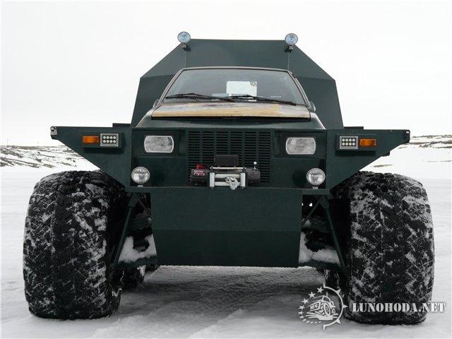

Real
Сообщения: 309
Сообщение Real »
Real
Сообщения: 309
Сообщение Real »
Real
Сообщения: 309
Сообщение Real »
Aлексей
Сообщения: 1334
Откуда: МУРМАНСК
Сообщение Aлексей »
Real
На конец то - :roll: , красавец.
Сразу вопрос: сзади, с права, на кунге, что за агрегат установлен?
Алексей http://kolamap.ru/
