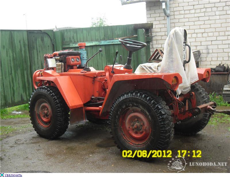

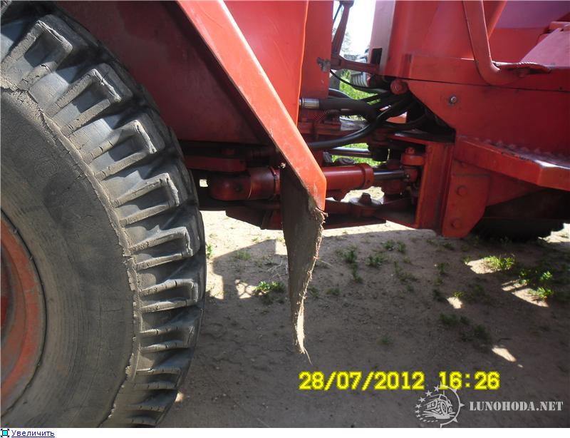

Расстояние от оси перелома до центрОв мостов стоило сделать одинаковым. Тогда при переломе задние колеса будут идти по колее передних, что положительно скажется на проходимости. Также складываться легче - рулевое проходит дольше. Да и развесовка опять-же.
Примерно так:
Не самый удачный ракурс. Но указанное расстояние равно для передней полурамы и задней.

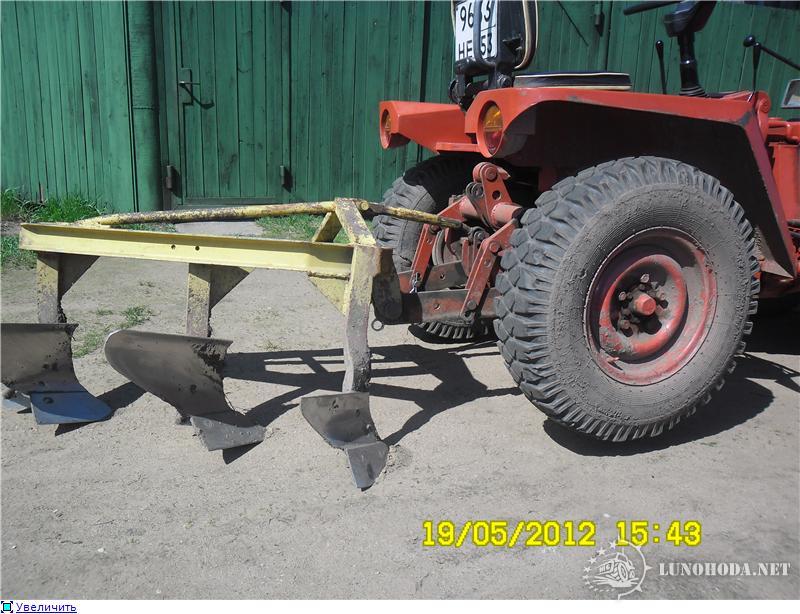

По плугу есть пару фото, на остальное навесное, погрузчик, нож бульдозерный - фото под рукой нет.

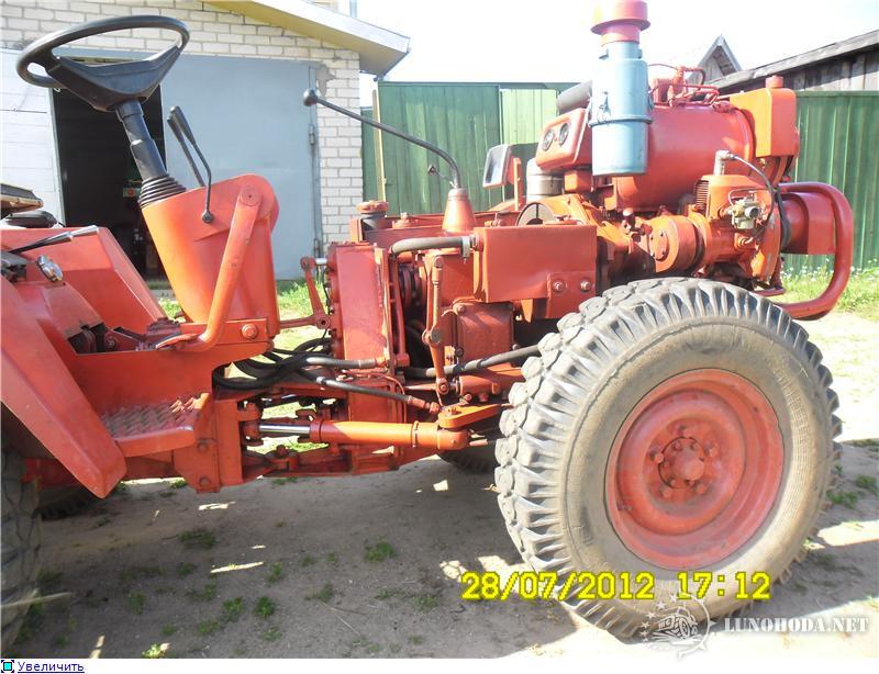

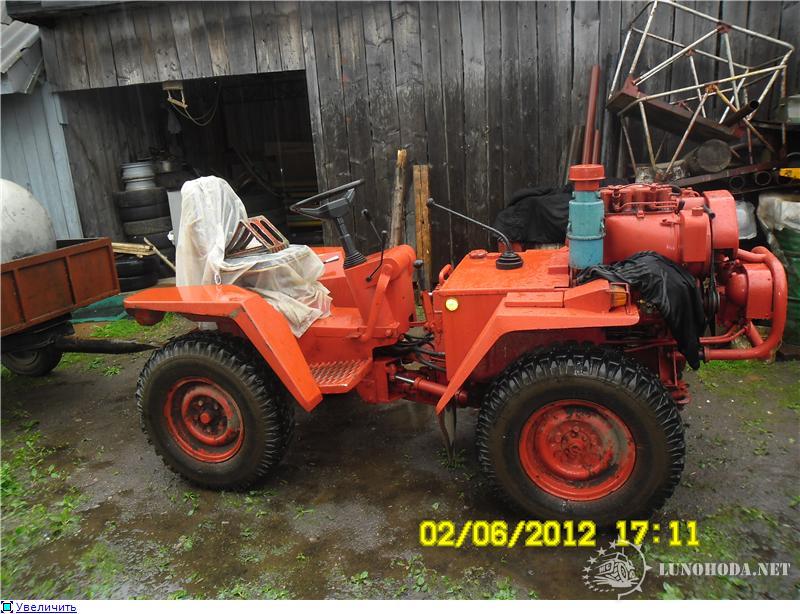

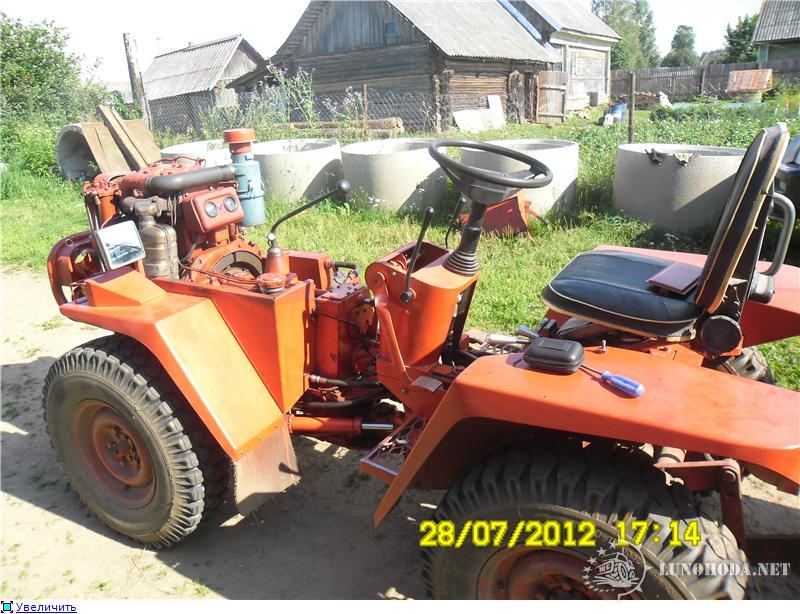

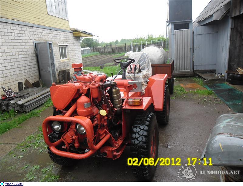

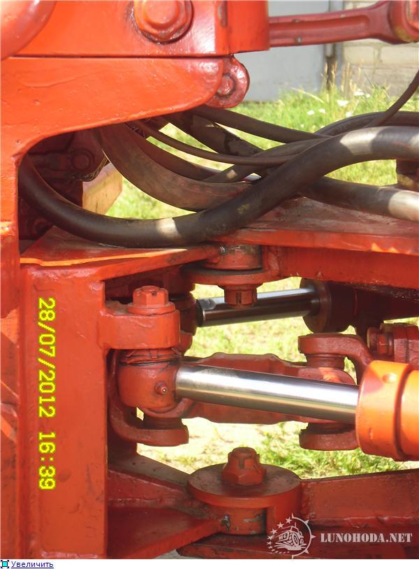

ДВС от Т-25, затем через самодельный колокол установлена КПП ГАЗ-51 и пускач из двигателя пилы «Урал» (но можно и электростартер). После КПП стоит самодельный реверс-редуктор (модуль шестерен 4,25) с понижением для передач вперед и небольшое повышение для «назад», так удобней на пахоте (быстрей передвигаться на исходную назад). Реверс-редуктор сварной в одном узле с механизмом перелома, механизм на 4 подшипниках. После перелома стоит балансир задней полурамы. Складывание на гидравлике, диаметр обоих цилиндров на память составляет 40 мм. Стаканы цилиндров от Т-40, штока. уплотнения и поршни – самодельные. На передней полураме под двигателем механическая лебедка с тросом метров 30, на конце кусок цепи и крюк. Мосты – обрезанные от УАЗа, принцип обрезки я описывал в гусеничном разделе «Бандерлогин». В заднем мосту – самоблок от БТР-60, все полуоси самодельные, т.к. УАЗовские рвало по шлицам после того как самоблок сунули. Карданы - резаные из УАЗовских, все со шлицевыми.
На задней полураме стоит гидроцилиндр Ø80 мм для фаркопа, бульдозерного ножа, плуга и т.п. При установке «Тылового» погрузчика монтируется второй г/п на разрывных соединениях, крепление на пальцах Ø30 мм. Насос – НШ-10, один с делителем потока Т-40. После установки бОльших цилиндров перелома его производительности уже маловато, надо пихать хотя бы НШ-16. На учете трактор с 95 г. За истекшее время была уйма модернизаций, и технических и эстетических, от первоначального варианта остались только крупные узлы и агрегаты.
Рекорд пахоты составляет около 83 огородов за посадочный сезон. Сколько перевезено грунта никто и не считал. Очень верткий.
Вот такие ТТХ на-вскидку побыстрому.

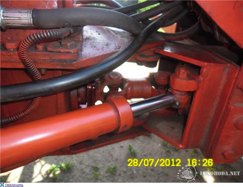

Еще есть несколько фото:
Бандерлогин
Сообщения: 966
Откуда: Великий Новгород
Сообщение Бандерлогин »
Чуть подробнее о тракторе.

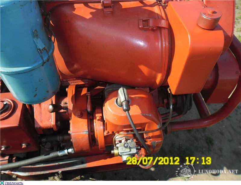

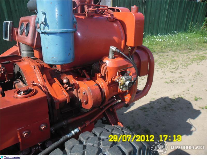

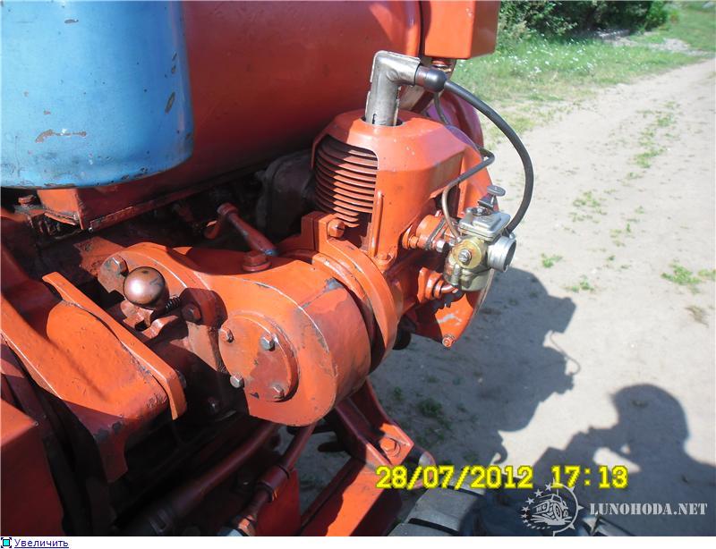

Чтобы было лучше видно, капот и правое крыло снято. Для это надо открутить всего два болта. Вообще при постройке трактора основная цель была надежность- чтоб не надо было с собой в поле возить сварку и болгарку да и нет желания из-за собственной лени ремонтировать аппарат; эстетизм и кажущая простота – как у автомата Калашникова – доступ в рулевую колонку, под капот без крепежа и инструментов, и удовлетворение собственного технического увлечения.

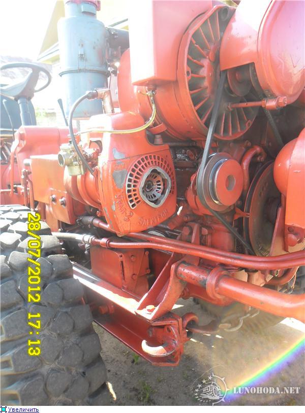

ДВС – дизель от «Владимирца», стоявший в крайне недолгой прошлой жизни на передвижном компрессоре. Пуск осуществляется пускачем из пилы «Урал» через самодельный редуктор для изменения направления вращения, можно также и сунуть электростартер (лежит в заначке). Сверху – бачек для бензина. Крепление пускача в сборе с редуктором к колоколу – через хомут из двух частей с конусной внутренней расточкой на два болта, для его демонтажа надо открутить эти два болта М10.
КПП – от ГАЗ-51, затем самодельный реверс-редуктор.

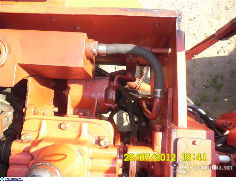

Сбоку к КПП закреплен привод лебедки (над ним хорошо виден маслобак гидросистемы). Она стоит под двигателем с тросом метров 30 и цепью на конце.
[URL=http://www.radikal.ru][img]http://s017.radikal.ru/i409/1208/af/c8d2a8a665a9.jpg[/img]
[URL=http://radikal.ru/F/s56.radikal.ru/i151 ... e.jpg.html][img]http://s56.radikal.ru/i151/1208/60/86dd8792f8eet.jpg[/img][/URL]
[URL=http://radikal.ru/F/s017.radikal.ru/i40 ... 1.jpg.html][img]http://s017.radikal.ru/i404/1208/a5/131f5feb3661t.jpg[/img][/URL]
Рычаг включения лебедки имеет двойную блокировку «от дурака» от случайного включения (на фото не видно т.к. "завязано" на снятое крыло).
[URL=http://radikal.ru/F/s017.radikal.ru/i40 ... 3.jpg.html][img]http://s017.radikal.ru/i401/1208/16/22af99b66493t.jpg[/img][/URL]
[URL=http://radikal.ru/F/s54.radikal.ru/i143 ... 6.jpg.html][img]http://s54.radikal.ru/i143/1208/d7/e15b9a2df486t.jpg[/img][/URL]
[URL=http://radikal.ru/F/s48.radikal.ru/i121 ... f.jpg.html][img]http://s48.radikal.ru/i121/1208/1d/77f0b2c0586ft.jpg[/img][/URL]

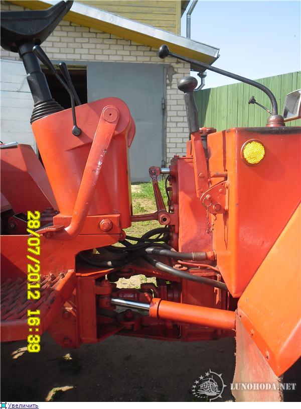

После КПП вращение передается на самодельный реверс-редуктор, выполненный в сборе с узлом перелома в сварном варианте. Скорость вперед после реверса ниже, чем назад, так удобней при пахоте возвращаться "на исходную". Шестерни все прямозубые, модуль 4.25. В первоначальном варианте переключение "вперед-нейтраль-назад" осуществлялось рычагом, закрепленном прямо на верхней половине реверса, но он торчал как конский х... вверх. Его переделали на тросовой с рычагом на рулевой колонки, но в нем не было четкости переключения. Трос размазывал ощущения включения.
Сейчас стоит механический привод с рычагом на рулевой колонки "сквозь" узел перелома. Штука сложная, но прикольная по конструкции.
