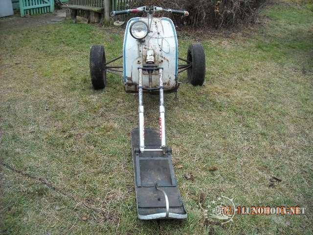

Эстетикой конечно не отличается, но сделали из подручного материала не потратив ни копейки...

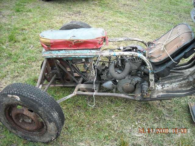

Фотки дома посмотрю, но их не много скоро снегу поднавалит достанем его...тогда подробней пофоткаю! Взяли перед от мотороллера вятка с куском рамы продлили ее вписали конструкцию из труб с жигулевским дифом и полуосями... двигатель от инвалидки с промежуточным валом для понижения. Колеса от грейдера, точно не помню, где то 1200х320х508, посередине лента из разрезанного пожарного шланга и ремни на крючках, диски самодельные из листового железа... отец их клепал еще когда я под стол пешком ходил... передняя вилка от минска (моего, старая) поставили что было...лыжа большая замучался ее настраивать..снизу конек из бруска и квадратной трубки 10х10, прикрепили ее жестко к вилке, это была ошибка руль вертеть не для слабаков даже на ходу...руки устают очень, надо привыкать! как вы видели он шустрый получился..конечно сырая конструкция не просчитанная, но ездиет как может... проба пера так сказать!! Что плохо у нас заповедник особо не разъездиешься гонялы поймают и отберут нах..... так бы наверно построили что то более серьезное!!! а может и построим!

да не плохо получился , бегает хорошо !

Где Вы такие звёзды берёте???Сколько там зубов, штук 120 ??? [:})

Звезда это валялась в деревне фиг знает откуда ..видимо когда дед на тракторе работал с тех пор и валялась... сельхозтехника великая вщь!!! :yahoo: колеса ничего..жаль только узковаты.... а когда камера спускает а надо чуток добраться.. то отбортовки эти превращаются в замечательную волну... проверено жизнью... как то попали...
Тяжелый он получился... но в чем то плюс..как то зимой нашу шестерку я тащил на буксире....колея замерзла и ее постоянно в пухляк мордой тянуло... если бы не он то ковырялись бы очень долго а так за 10 минут проехали... вот еще бы глушитель от планеты нормальный а то эта конструкция душит движок на больших оборотах....

Я подобную, в докомпьютерную эру, за день изваял. Дрелью и болгаркой.
