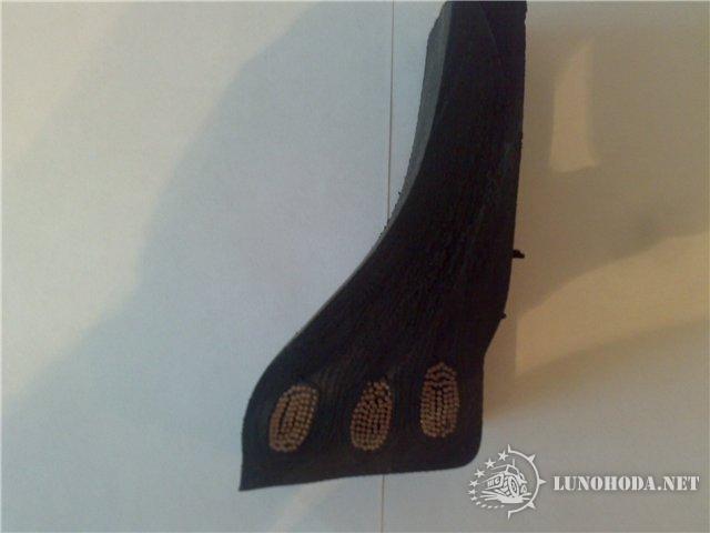

В нём три пучка проволки

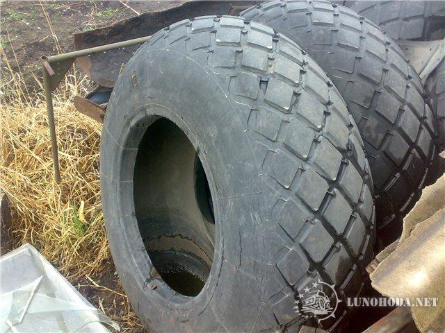

Вот сфотал донора
pavel2506
Сообщения: 15
Зарегистрирован: 14 мар 2012, 12:03
Откуда: Амурская область
Сообщение pavel2506 »

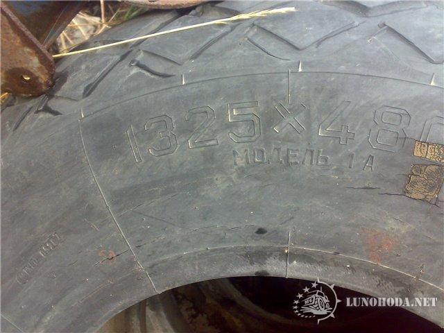

Эта покрышка от вертолёта МИ 6
Lёha
Сообщения: 265
Зарегистрирован: 19 фев 2009, 12:48
Откуда: Ханты-Мансийск
Сообщение Lёha »
Вот он донор Арктиктранса 1325х480, кто то говорил что МИ-6, но сам вижу впервые. Ободранных тоже никогда не видел, хотя вертолетов таких было много

pavel2506 писал(а):Эта покрышка от вертолёта МИ 6
Это точно с "МИ - 6".

Эта покрышка с вертолета МИ-6
Норма слойности - 18
Исполнение протектора - резиновое
Тип рисунка - шашки
Посадочный размер, мм - 633,0
Масса шины, кг - 85,2.

После списания МИ-6 я оказался ближе всех к это куче. Способов обдирки не знал(без инета). На переднем колесе, по беговой, 5 слоёв корда -верхние два -контрольных-доппустимый износ, до второго слоя корда-допустимый износ. Проволок два пучка. Пробовал ставить камеры на Краз лапоть как рубашку-получается выше и уже. В принципе удалить наружный пучёк и боковину и всё!

Класный донор! Вырвать два внутренних потроха (пучка), а верх оставить, может и срезать ничего не придётся.
