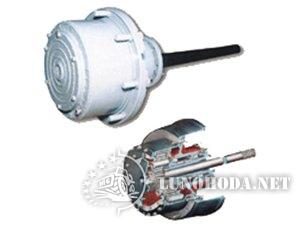

Некоторое время назад обсуждался вопрос Превосходства трансмиссии с использованием
лёгкого редуктора ГП, легких приводов и колёсных редукторов!
Колёсные редуктора, допустим такие /первое фото ниже/ по задумке Зодчего должны взять на себя
всю тягость бытия на бездорожье и продолжительно передавать Крутящий Момент
с трансмисии на движитель и обратно!
Внимание вопрос: что будет при блокировке дифференциала с лёгкими приводами? [:})
пример колёсного редуктора: Изображение
http://s019.radikal.ru/i635/1204/f0/aef1f4816aea.jpg
так это выглядит всборе: Изображение
http://s001.radikal.ru/i195/1204/29/86378eb35a6d.jpg

lunatik писал(а):Внимание вопрос: что будет при блокировке дифференциала с лёгкими приводами?
Темка моя заглохла. Можно и тут поболтать. При превышении крутящего момента привод, конечно, свернёт. Видел скрученые полуоси на ЛуАЗе со стандартными редукторами и не очень большими колёсами. У меня с редукторами 1.78 долго ходила при больших нагрузках на Я-409 от УАЗа и три соревнования на 31" Геоландере. Проблем с трансмиссией, кроме выскакивающей понижайки, не имел. Вот и за колёсные редуктора ратую. Сейчас пару недель доделать свои редуктора времени нет. А с делами разберусь и дострою. Только думаю- к мостам от ВАЗа прикрутить или на переднюю балку от Нивы поставить?
1.8 хорошее понижающее значение, только с планетарками тяжело и хлопотно связываться.
Щаз КАМАЗы пошли с планетарками , лет так несколько уже .
Прорабатывал в своё время и бытность, производство комплектующих для этих редукторов .
На многих ГМ в бортовых стоят планетарки .

lunatik
некоторые модели мазов 3 осных делают с колесными блокировками . и эти супера годами ходят. у них планетарка с рождения ставится. [:})

Герман82
Что там "МАЗаи"...На Фольксах "Синхро", "Гольф-Кантри" , задний мост блокируется . У меня знакомые ночью на Пассате полноприводном туда залезли , где местные жители только на ДТ-75 ездят . Оным его только и достали .

lunatik писал(а):что будет при блокировке дифференциала с лёгкими приводами?
Ни хрена не будет ! Нет , ну понятно , если на привод 2108 , допустим , не вальнуть кобыл 250-300 .
С Уважением , Алексей . [:})

Nemo 17
это точно . скорее привод кончится. вобщем где тонко.. [:})
