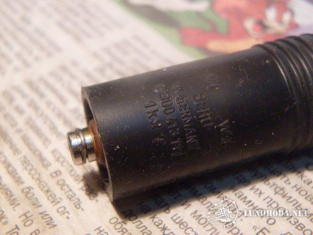

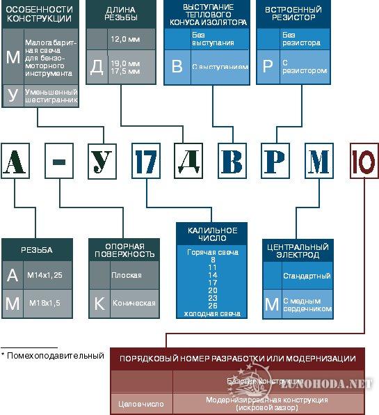

1) Сопротивление встроенное в корпус свечи ...
Наличие помехоподавляющего резистора в составе свечи отражается в её маркировке ...

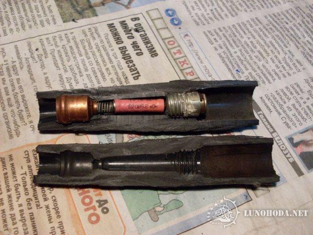

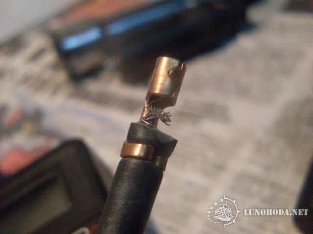

2) Резисторы так же устанавливается в наконечники ВВ проводов ...
"Знатаков" желающих возразить по сему поводу что резисторы в колпаках (наконечниках) - прошлый век ... вынужден сразу разочаровать .
Они есть и не только на "древних" но и современных авто ... при чем самых известных брендов .
Наличие резистора обычно указывается (в отличии от нашемарок) непосредственно на наконечнике .
В паре с такими наконечниками токоведущая жила ВВ провода - обычный провод
... с обычным сопротивлением , для обычных проводов ...

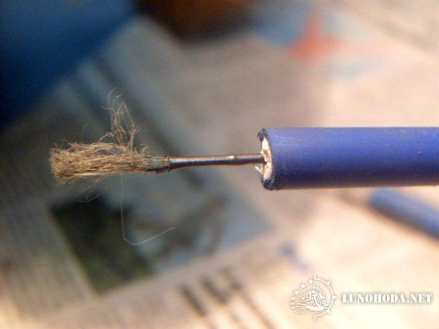

Тип А - многожильная медная ... применение уже описал выше .
Тип Б - высокоомная проволока намотанная на синтетическую волокнистую основу покрытую ферропластовой оболочкой ... тип изоляции как уже сказал ... во множестве вариантов .
Сопровление таких ВВ проводов обычно составляет от 1 - 6 кОм , в зависимости от их длины и типа применяемой проволоки .
Тип В с неметаллической токоведущей жилой .
На рисунке выше и в литературе , проводником значится вся центральная часть состоящая из синтетического волокна пропитанного проводящим составом .
Но в реальности это далеко не всегда так , даже если пропитка и есть .
Полноценно проводит ток только внешняя оболочка центральной жилы .
Этот тоненький "рукав" , очень не любит механических воздействий ...
перегибание , растягивание , скручивание . Как только разрушается , хотя бы частично сопротивление провода возрастает в разы .
А провода таково типа в основном так называемые "силиконовые" ... изоляция мягкая , и как раз оказывает наименьшее сопротивление всем перечисленным видам воздействия .
Нормальным для данного типа можно считать сопротивление до 15кОм (если иное не предусмотрено заводом изготовителем двигателя) .
