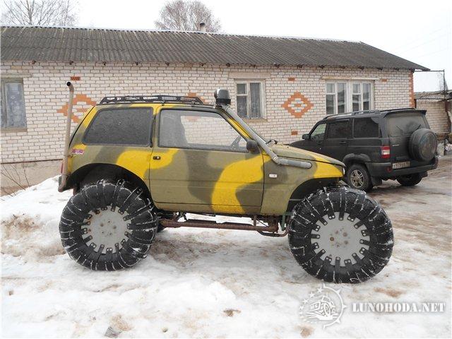

Вездеход "Святогор" 4х4 на базе Оки
Сообщение Evgenyi »

отличный, а можно по подробней

sdsden писал(а):отличный, а можно по подробней
Хотелось бы узнать что за агрегаты использовались и как все сделано.

Выглядит очень компактно и гармонично. :roll:
Присоединяюсь к вопросам про начинку.

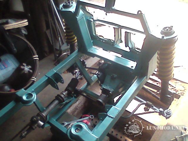

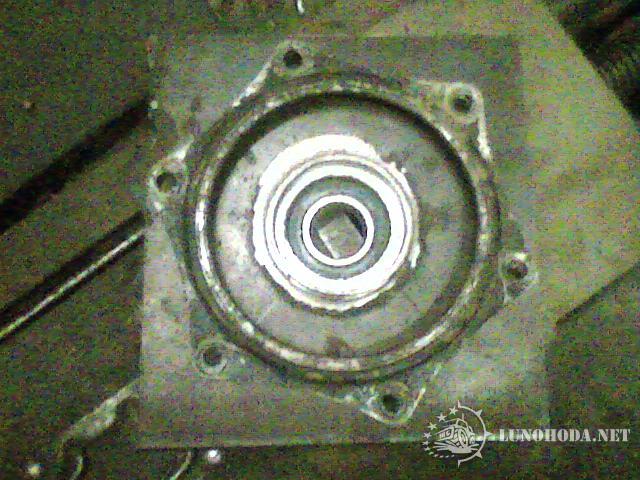

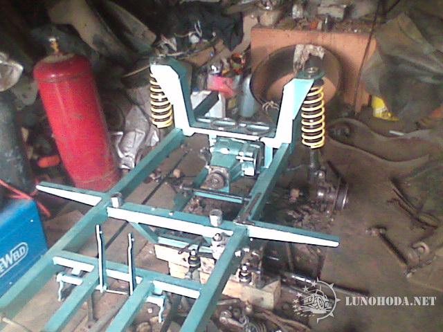

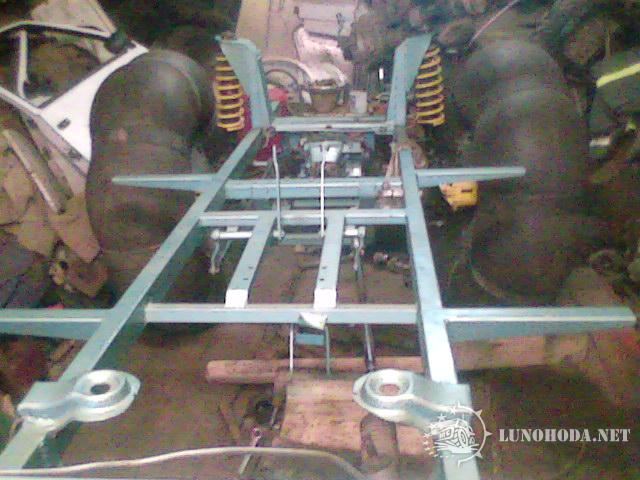

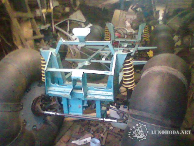

кузов Ока, двигатель Ока, независимая подвеска передних и задних колёс, подруливание задних колёс, мосты переделаные от Луаза .

Evgenyi писал(а):кузов Ока, двигатель Ока, независимая подвеска передних и задних колёс, подруливание задних колёс, мосты переделаные от Луаза .
Evgenyi, ты теперь одними разговорами не отделаешся.
Фото трансмиссии подавай и видео с испытаний :bravo:

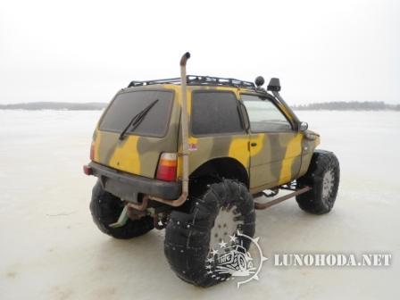

А испытания уже прошел 2 года назад :)
Все боляшки излечины! он уже 2 года в эксплуатации! :)))
Видео скину позже!

каков радиус разворота?
мощности двигателя хватает?
какова масса?

радиус разворота очень маленький! Но очень чувствует руль на ходу!
Мощности двигателя хватает, даже с запасом! 4 взрослых мужика преодолевали любую горку! Масса в пределах 700 кг.

а какая максимальная скорость?
эксплуатируется только зимой?
