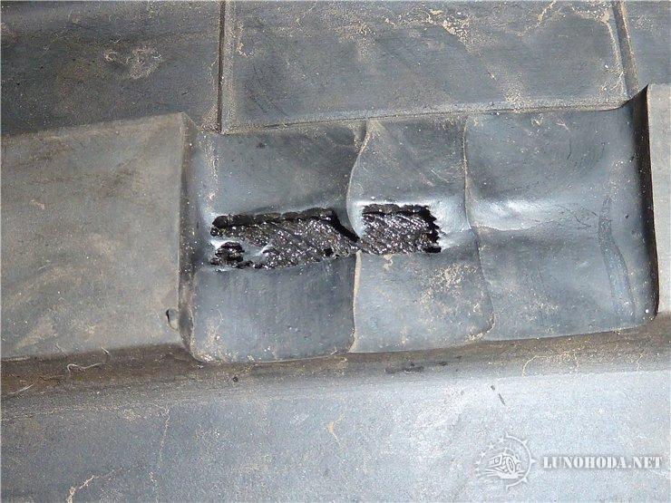

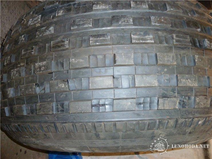

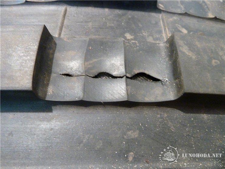

Хочу купить новую резину , по 20р за шт , после установки на диск обнаружились такие деффекты , вот и думаю брать или нет......

Это не брак, это технологические отверстия. :)))
Конечно же платить за это не стОит!

Повод снизить цену!

явный брак!

Брак 100%. Протектор не приварен к каркасу и он при дальнейшей эксплуатации слезет с каркаса или сойдет, где не приварен. Это косяк сборщика, протектор был прикатан плохо, то есть воздух между каркасом и протектором не был удален при наложении протектора, или не было достаточного давления изнутри при варке колеса, тогда косяк вулканизаторщика. Еще обратите внимание на резину в этой зоне, она не твердая?

Я думаю тоже что слоиться начнет в этих местах... Деньги не малые.

Рыбак Сергей писал(а): Еще обратите внимание на резину в этой зоне, она не твердая?
Да , не твердая .
Всё понял , всем кто откликнулся большое спасибо ,брать не буду.
