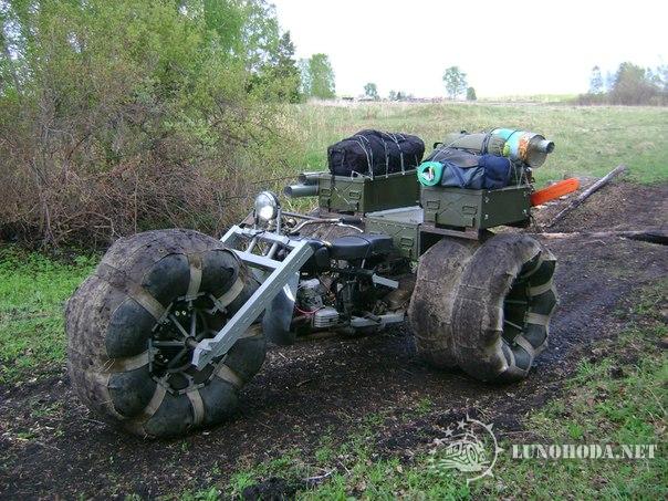

коробка от москвича подвела в первом же рейде. пришлось поменять её на редуктор такого вот типа:
кстати, понижение стало просто офигенным(1:15) и это только плюс к проходимости. скорость максимальная стала не более 20кмч. крейсерская около 15)))) ну и пусть. тяговитость важнее!

А по подробнее про редуктор можно. Какой момент, вес, где добыть :wink:

вот он сам в сборе с жигулёвской муфтой и карданом:
добыли мы его на рынке у старьёвщиков которые моторредукторами торгуют б/ушными...за 1.5р кажется. где взять ещё?... загадка даже для меня...
вообще, есть сомнение, что он маловат для такой мощности как Днепровский мотор и вес караката под 500-700кг. но успокаивает то, что пишут про них - надёжные они на срыв. могут 5ти кратную перегрузку держать. вопрос даже не во внутренностях. валики выдержали бы...
вес у него 13кг.

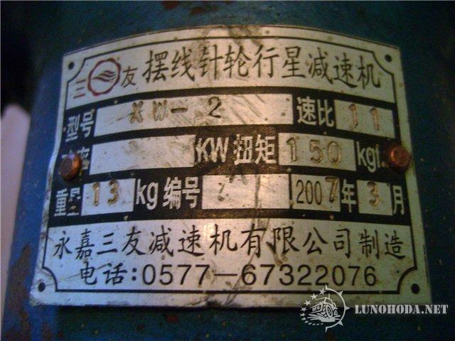

Вот, кстати, табличка на нём:
может кто разбирается? подойдёт по мощности, моменту или маловат будет??
