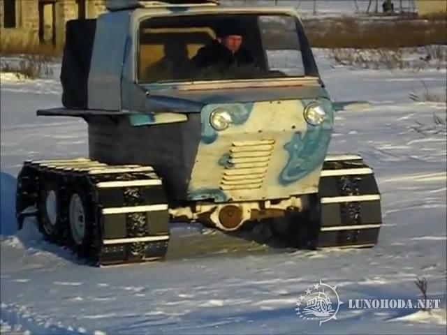

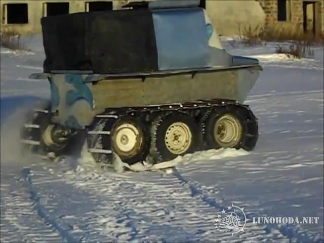

Год постройки: 2012
Человеко мест: 2 места, водитель + 1 пассажир
Вес: 750кг
Расход топлива: Приблизительный 35л 1/100
Максимальная скорость: по ровному снегу 55км/час ( пробовал)
Транспортная скорость: 35 км/час
Двигатель: ВАЗ 2106
КПП: 2101
Радиатор: класика
Понижение передачи:
Поворот: Дифференциал
Мост:Москвич 412 1/4.3 2 шт.
Гусеницы: Общая длинна 520 см ширина 45см
Материал гусениц: Транспортёрная лента, толщина 15мм, ширина 10см
в два слоя
Траки: Швеллер30*20*3 мм длинной 400мм.
Катки:колеса от волги R-15*75
Ступицы катков: Индивидуальные
Натяжение гусеницы: нет
Материал рамы: Профиль 80х40х3 мм.
Обшивка днища: Листовая сталь 1.5мм
Обшивка корпуса:алюминий сталь 0.5мм
Другие тех особенности: Отопление салона от радиатора с переди

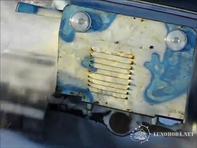

Перёд, радиатор
моторный отсек сзади
Кардан, мосты
Фрикционы, панель приборов от таврии
Это первые фото ранее нет

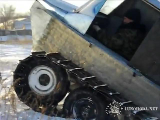

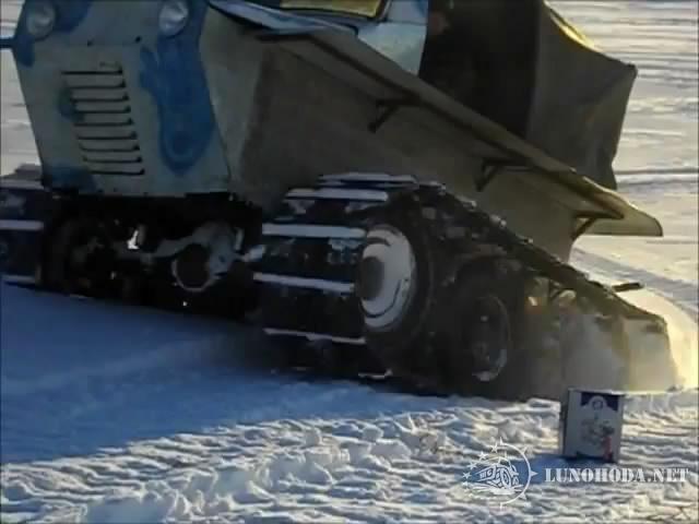

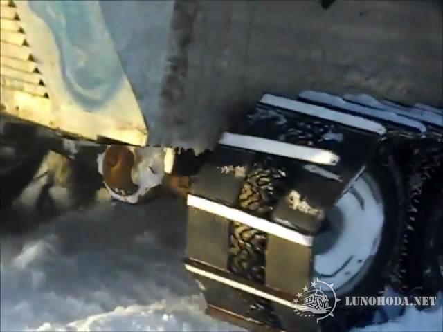

Ну я добавлю немного скриншотов с видеороликов.. :)
При испытаниях видно что оторвался отдин трак, и гусянка вроде как слабовата натянута..

KIBERDOGу отвечу да действительно трак отвалился на первых же испытания ошибка что болты на 6 стояли вот и рвать начало потм заения на 8 и перестало!!!

А гусеницы слабые потому что натягивать нет смысла колесо заклинивается в траках и не буксует!
