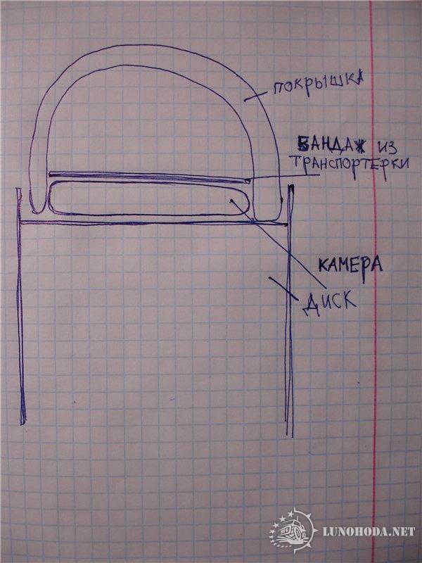

В процессе изготовления дисков для бескамерки возникла проблемма закрепления боковины покрышки к диску. Просмотрев возможные варианты приглядываюсь к системе по типу тайрлока. Естественно, готового не найти, придется изголяться. Выкладываю идею тайрлока, может сообща и придумаем что-либо пригодное к использованию.Изображение Бандаж из тонкой траспортерки или чего-либо подобного нужен для того, чтобы в камере прижимающей боковины покрышки создать достаточное давление, думаю порядка 1- 2 очков. Прошу поделиться мыслями. [:})

бескамерка вроде как нужна для снижения веса?
А в данном варианте - камера+транспортерка. Даже если все это будет весить меньше штатной камеры-то намного ли?
зы: саму идею не хаю, вариант интересный.
А как герметичность в соединении покрышка-камера обеспечивать? Попадет соринка и - привет, качай-не качай, а травить будет.

Камера Краза-лаптежника весит 16кг, для тайрлока подойдет камера меньшего размера. У меня лежит камера которая налезет на посадочное весом около 4 кг, транспортерка- бандаж пойдет самая тонкая, думаю даже брезент выдержит. Герметичность будет обеспечивать прижим ободрыша к диску.Это место промазать герметиком и накачать тайрлок. [:})

тогда еще вопрос - а как накачивать сие творение? А если давление в шине надо будет снизить?

Сам бы хотел узнать у тех кто с такими штуками имел дело, что-либо убедительное привести на данный момент не могу. Может кто подсобит. [:})

гнусмас писал(а):[:})
У колес с тайролоком обычно два соска, один накачивают до максимума(маленькую камеру), второй полость уже регулируют.

Олег Икон писал(а): бандаж пойдет самая тонкая, думаю даже брезент выдержит. [:})
нет недержит . даже в 4 слоя с отбортовкой .

Юрий Жилин писал(а):3) очень высокая точность изготовления, малейшая складка - разрывает сразу
в каких местах они образуются ? по центру самое напряженое место , края совсем свободно трепыхаются .
На боковине в районе шва с центральной частью

МВП писал(а):
Юрий Жилин писал(а):Делали самодельные таирлоки,
из потрохов пробовали ?
Пробовали. сложное место - стык с диском. тут жует камеру.
