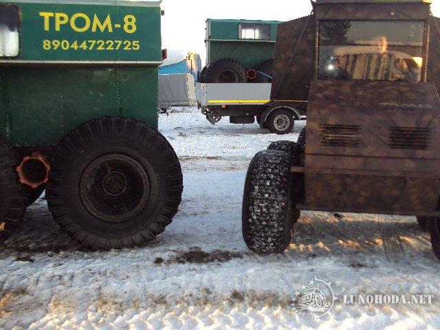

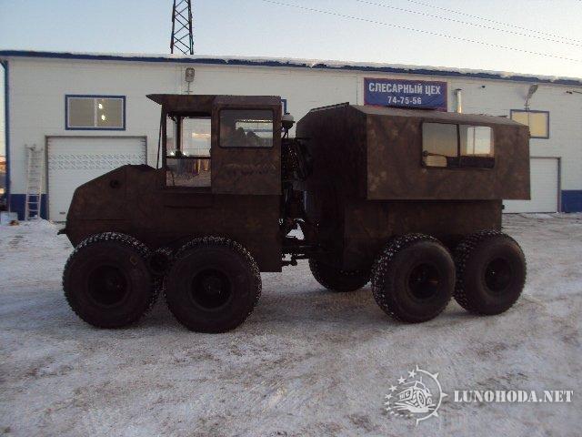

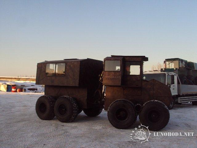

Кум мой от Странника своего устал,пришлось ему помочь сделать Тром 8,но мелких габаритов.Посмотрите.что из этого вышло.

Алексей Сургут писал(а): сделать Тром 8,но мелких габаритов.
с возможностью установки больших колес?

Изначально кум купил 8 колес бел-79 в А-трансе.причем 4-х слойных,с целью поменять на Страннике резину .Однако при просчете конструкции получилось,что проще новый вездеход сделать.Причем ,чтоб не наступать на грабли,сделали просто облегченную конструкцию ТРОМ 8. Ролики сразу сделали из гусеницы от БУРАНА шаг у них совпадает с колесом,такая вот белорусско-рыбинская унификация. :))) Врезка ролика 4 см,как едет -еще не пробовали,прокатились только на 2-х роликах,2 еще не готовы.По себестоимости-почти Тром 8,а ехать так же не будет,конечно.Бестолковая машина,на мой взгляд,но родственники для того и существуют,чтоб создавать проблемы :(

Алексей Сургут писал(а):Изначально кум купил 8 колес бел-79 в А-трансе.причем 4-х слойных,с целью поменять на Страннике резину .Однако при просчете конструкции получилось,что проще новый вездеход сделать.
Лёша а в чём грабли если не секрет??
Ну мосты там ВАЗ стоят, подогнать длину балансиров, другой ролик??

Алексей привет! Хороший (тромчик) получился поздравляю! Теперь провести сравнительные испытания со старшим Братом и в серию. А про ролик из бурашковой гуски можно поподробнее пожалуста, хотя бы сколько зубов на ролике получилось.

Саня писал(а):Лёша а в чём грабли если не секрет??
Ну ,колеса больше намного по диаметру,при повороте будут внутренние колеса друг друга цеплять,за крылья цеплять при ходе вверх,и вообще нагрузки возрастут,а там и так без запаса сделано
