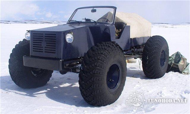

Подскажите пожалуйста, кто создатель этого вездехода?
- Сообщения: 421
- Зарегистрирован: 08 янв 2012, 19:21
- Откуда: г. Архангельск
Чей это вездеход? Кто знает, пожалуйста, киньте ссылочку на сайт автора.

Юзал сайты и форумы посвященные данной технике. Наткнулся на данный аппарат. Скинул себе фото. А вот имени владельца не помню. Название сайта, к сожалению, тоже. Помню что вездеходов у него два. Зеленый (потяжелее, с полноценной кабиной, плавает хуже из-за веса) и вот этот синий. Соответственно легче,лучше плавает и т.д. Хотелось бы узнать подробности строительства, какие узлы и детали использовались. Вот как то так.
А вы что то знаете о создателе?

Здравствуйте, уважаемый Real! Не надеялся Вас увидеть(т.е. прочитать Ваше сообщение) здесь. Очень рад возможности пообщаться лично с создателем. Конечно же отдельное спасибо этому сайту и его создателям. Очень понравился внешний вид этого аппарата, решил построить подобный (у меня конструкция задумывалась не так).
Что интересует:
1) примерно вес (думаю около тонны,хотелось бы узнать Ваше мнение)
2) на каких агрегатах создан (двиг, кпп, раздатка, прочие редуктора)
3) колесная база, ширина длина рамы (видно что самодельная)
4) как на плаву (для меня важный критерий)
5) как ходит на этих колесах
6) выдержат ли УАЗовские мосты колеса 1450х500-24 "Арктиктранса", или лучше с полноприводной "Газели" поставить?
Заранее говорю спасибо и удачи во всем.

Приветстую Sever !
1) вездеход не взвешивал, может тонна, может чуть больше
2) двигатель и кпп дизель 1.6 от фольксвагена-джетты, раздатка от нивы, мосты от уаз - колхозные, передний расширенный
3) размеры рамы не помню, рама самодельная из 89-й трубы. Переломка в одной плоскости. если очень нужно то, в принципе, можно замерить
4) на плву с этими колесами перед погружается глубоковато - бампер в воде. Сейчас спереди поставили Трекол 1300-700, посмотрим как с ними будет
5) По снегу плохо, по болоту так себе. В общем кака а не колеса. Трекол намного лучше (это про 1300-600, новый еще не пробовал) В этой грязи что на фото на Треколах прошел и не заметил
6) мосты эти колеса держат. Сзади стояла кулачковая блокировка, сняли - толку не особо , а редуктор один раз порвали. После как сняли - проблем нет. 1450 мне кажется великоваты будут на уазкины мосты

Спасибо Real! VW 1.6D - es ist sehr gut. Переломка... а я думал это целиковая рама... однако интересно. С остальным все понятно. Значит будем делать как делал mmcl200. Тот плавает лучше. Но базу чуть длиннее и на подвеске. Но тоже на Трэколах.
Как расширяли передний мост? И как ловили колею, чтобы передняя и задняя одинаковые были? На заднем проставки?
