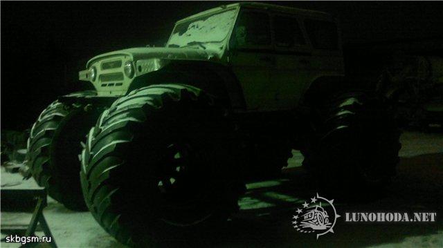

История эта началась в далеком 1998 году , когда из ворот Ульяновского автозавода выкатился новенький уазик и отправился решать транспортные задачи в г. Тюмень. Жизнь шла своим чередом, силы вроде не покинули, но уже подустал гонять по окрестностям и стоял последний год на приколе. Но судьба дала ему вторую жизнь , потому что стоял он на территории СКБ Газстроймашина. Решили сделать из него прототип, или носитель агрегатов для мостов новой конструкции. А поскольку чем больше колесо-тем лучше испытания, выбор пал на размерчик 1750х750х26" трехслойные. С внешним видом не заморачивались, сделали только передние крылья, и то как выяснилось позже, напрасно. Мосты с ПЧ 16, самоблоки, ГУР. Ничего лишнего (пока).

Вот это размерчик!!! :roll:

фотографию делали ночью, из за кустов, на спичечный коробок с дырочкой ?
оправдывате ник свой...
кроме того, столько текста ! читал всю ночь.
могу Вас попросить писать покороче ? И побольше , побольше лирического вступления про маленький бедный уазик .*скупая мужская слеза*
