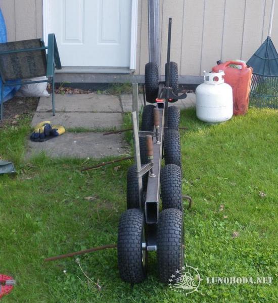

Tracked dumper - Самодельный самосвал

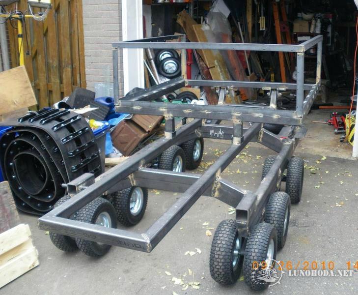

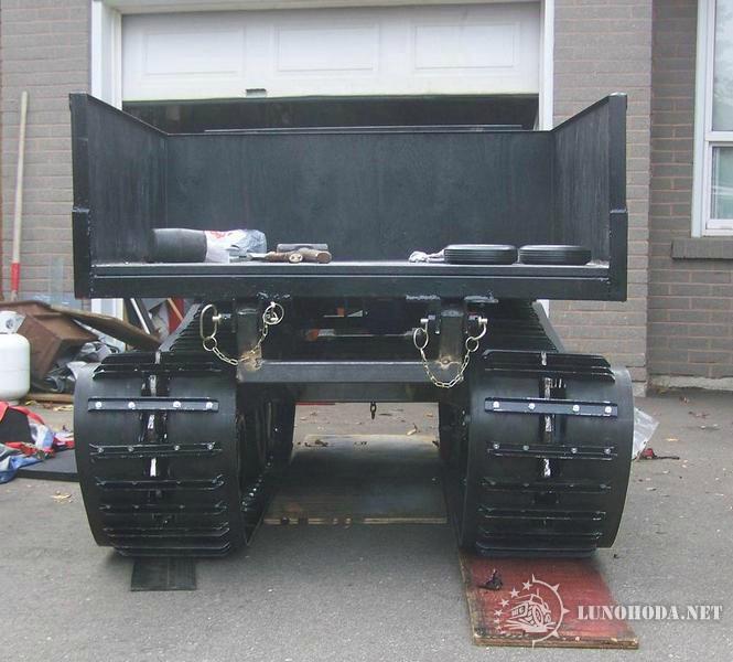

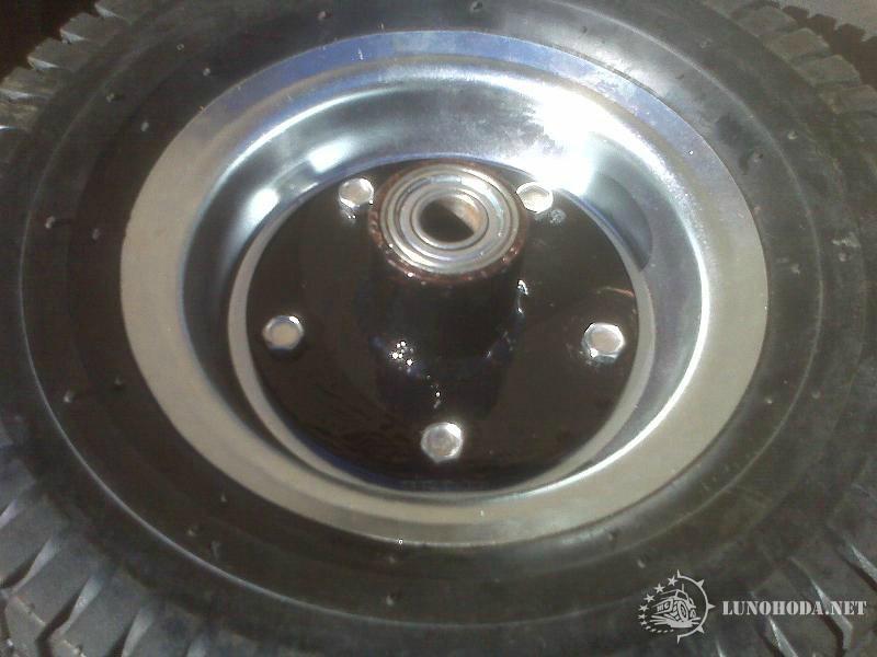

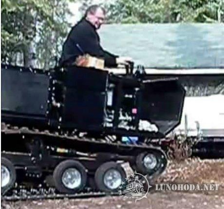

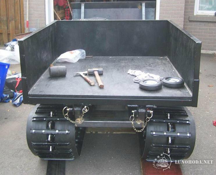

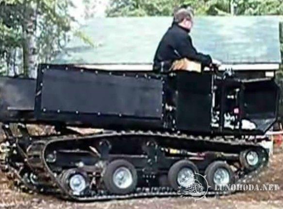

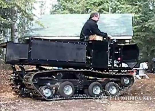

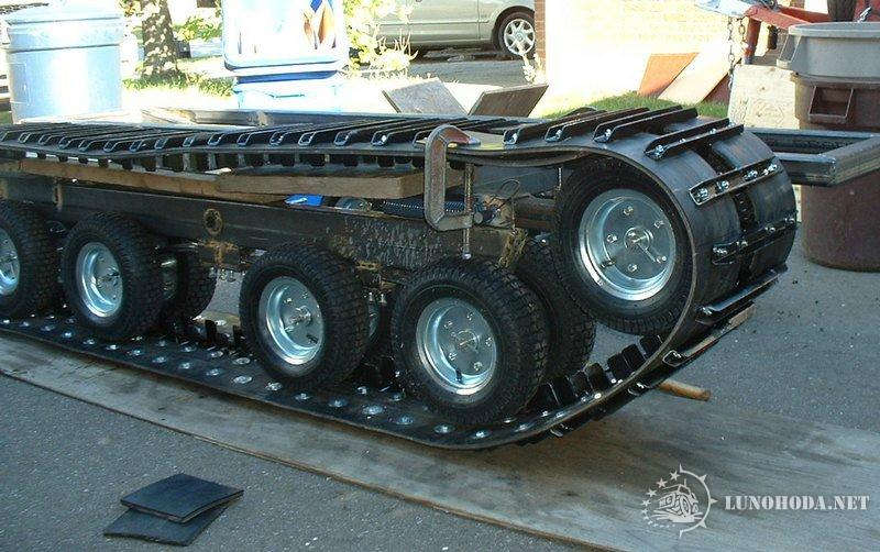

загрузились все фотографии, видимо интернет плохойxolodnov писал(а):KIBERDOG
больше половины фоток не грузится

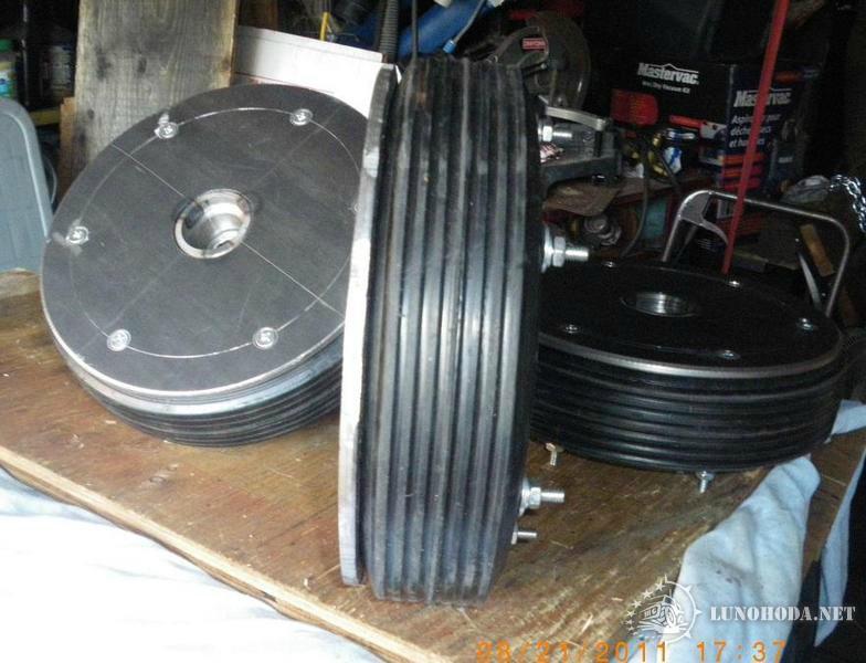

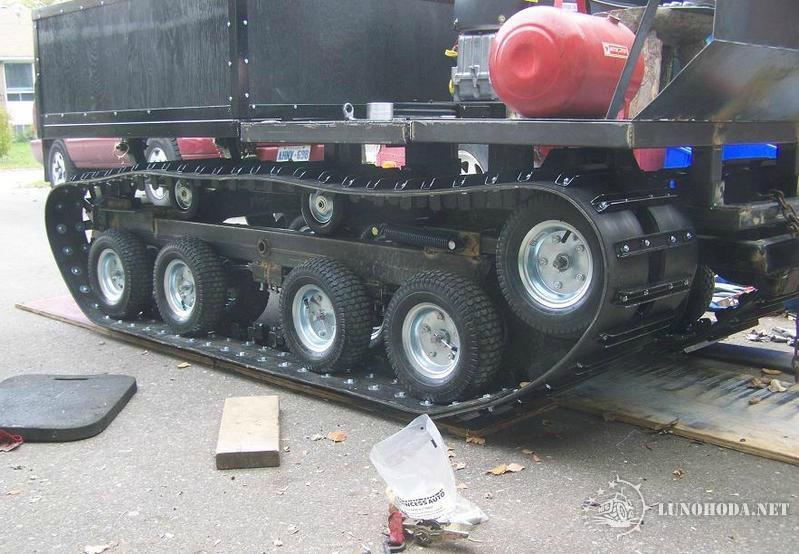

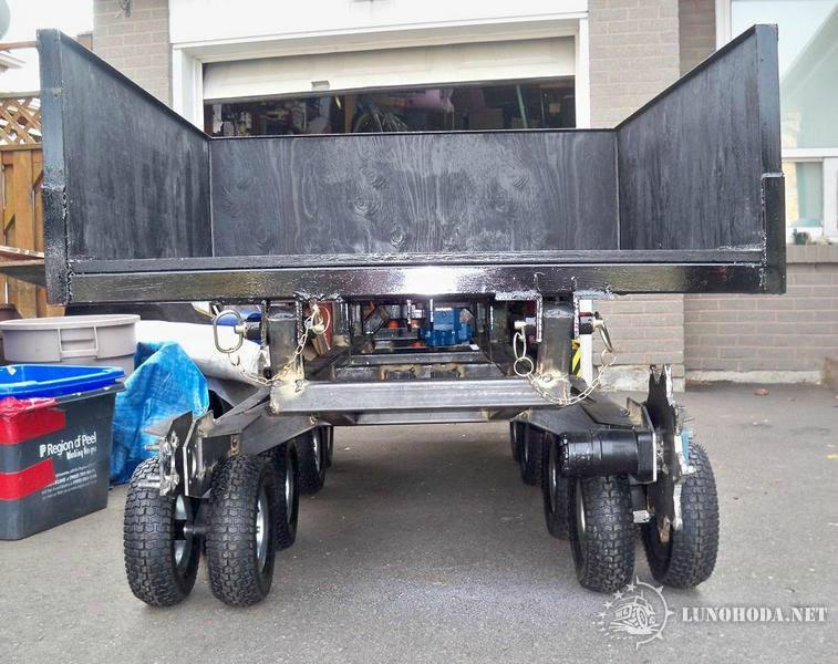

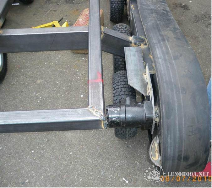

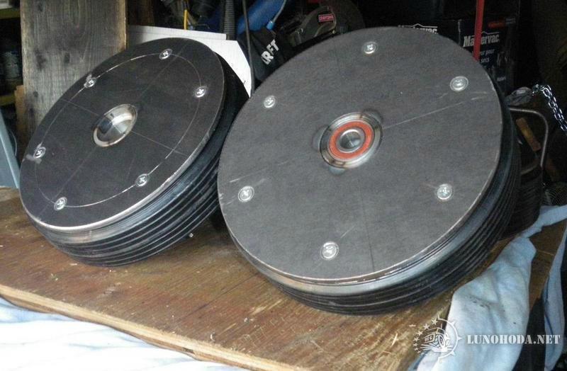

поддерживающие ролики другие..bumbarach975 писал(а):KIBERDOG
Подерживающие ролики верхней ветви гусеницы. Их видно на телеге при погрузке.

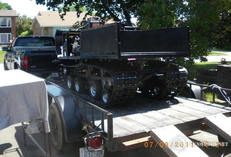

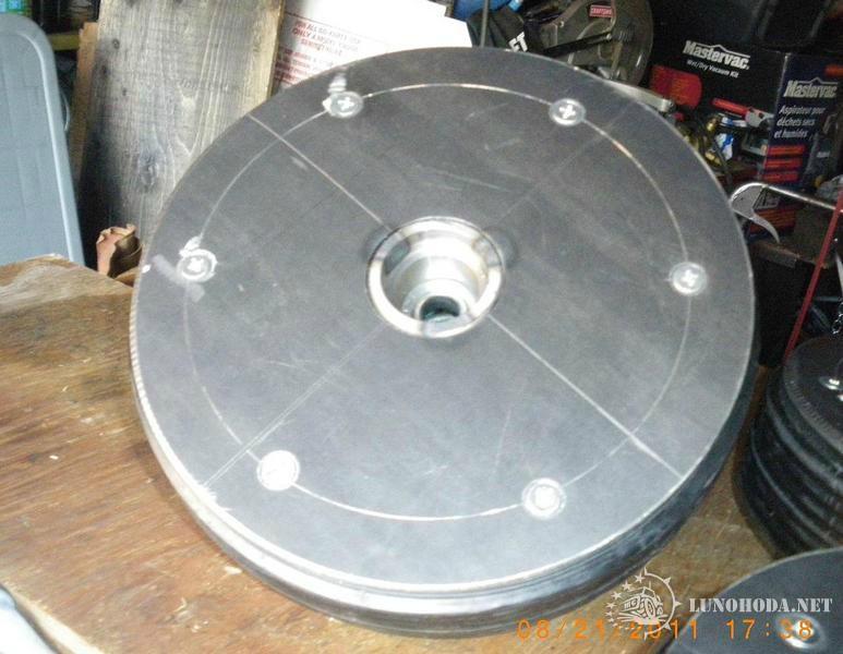

уж больно странной формы, если это катки конечно..shum d писал(а): Он часть колес на более жесткие заменил, проседают дутики.
А ты видео посмотри, ленивец и последний каток другие чем на недоделанной машине. Ровно с тем же немцы столкнулись при продолжительной модернизации своей бронетехники во второй мировой, перегруженный катки с бандажом менялись на цельнометаллические.KIBERDOG писал(а):уж больно странной формы, если это катки конечно.. Перегрузка

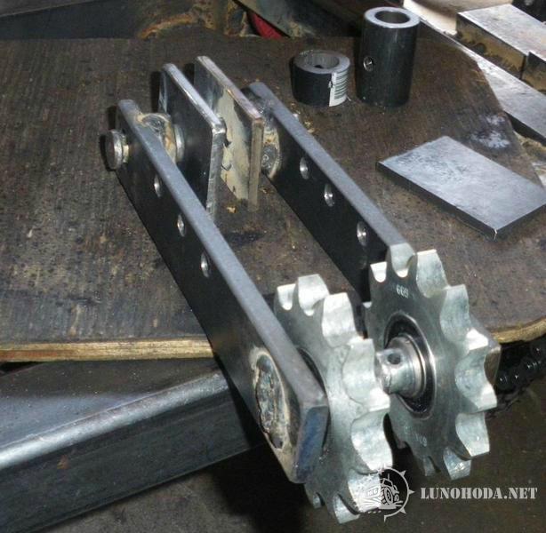

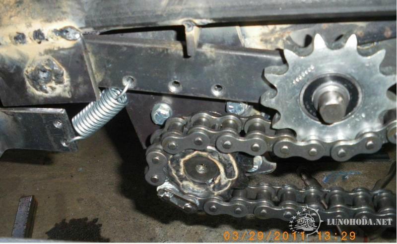

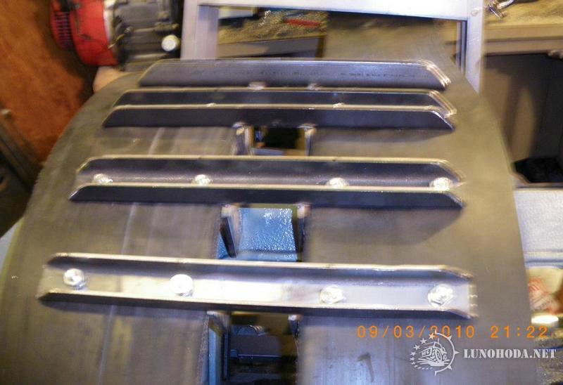

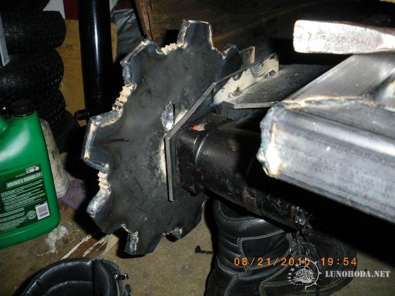

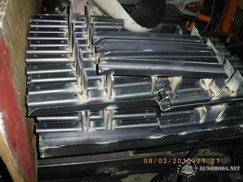

Согласен..bumbarach975 писал(а):Моё мнение узковаты ведущие звездочки, гулять по ней гусеница будет да и ресурс самой поперечины гусеницы маловат будет. Ёще сомнение вызывает "зубья" от поперечного смещения гусеницы.
то что они другие, это я заметил давно, но они совершенно не похоже на те круги на последних фотках, на видио просматривается обод покрышек, а круга на фото прямые-сплошные, либо на фото только внутренняя сторона катка..shum d писал(а):А ты видео посмотри, ленивец и последний каток другие чем на недоделанной машине. Ровно с тем же немцы столкнулись при продолжительной модернизации своей бронетехники во второй мировой, перегруженный катки с бандажом менялись на цельнометаллические.KIBERDOG писал(а):уж больно странной формы, если это катки конечно.. Перегрузка
