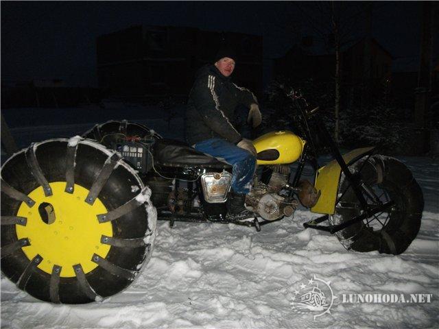

Заканчиваю строительство немного о главном:
Двигатель СЗД
Калеса газ 66 задние передок сельхоз техника
Мост 402 москвич
Рама иж плюс доработки
Остальное раскажу попозже когда все доработаю,и фото добавлю!
/Название поправил - Белый Дом/
Трехколесный каракат с двигателем СЗД (Кострома)

С удовольствием бы сделал,но уже второй год пошел как его продал,
Но Фото Можно поискать,должны Быть.
В Кратце Раскажу !
Моста Нет Просто Дифер На Подшипниках Вывешен,затем 4луча От Рамы Идущие к Колесам,там Соединяются В Обойму,в которую Входит Ось,оснавная Конструкция Была Уже Сделана На Заводе Еще В Советские Времена за Основу Был Проект "Арфа"Один В Один Как В Журнале Моделист Конструктор,я в Дальнейщем Переделал,взяв Уже Готовые Узлы.
Пром Вал Еще проще,взял Барабан Колеса С Ижа Выбил Обойму Металическую Освободив Ее От Аллюминия,затем Взял Звезду На 17 с Ижа Проточил Внутри Под Посадочное Как В Обоме Колеса,насадил И Обварил,и Поставив Все Как На Мотоцикле с Родной Звездой На 32зуба Вроде,и Все.
Получился Оченя Тяговый Нужно Было На 22зуба А Не 17
В итоге:колеса газ 66,звезда На Дифе 75зуб Цепь Между 17зуб,от 32зуб На Ведущюю В каробке 17зуб,максималка 4й Передаче 40км В Час.трогался В Легкую С 3й Передачи
В Кратце Раскажу !

Вилку переделал,на фото старая,была очень мягкая,потому что аморты были далеко от оси.
Потом Переделал Сближением Амортов К Оси И Угол Развернул Побольше,стало Лучше,но Управляемость ухудшилась Потому Что Во Втором Варианте Я Не Скрепил Стороны Поперечной Планкой.
А В Первом Варианте Простой Маятниковый Способ.
