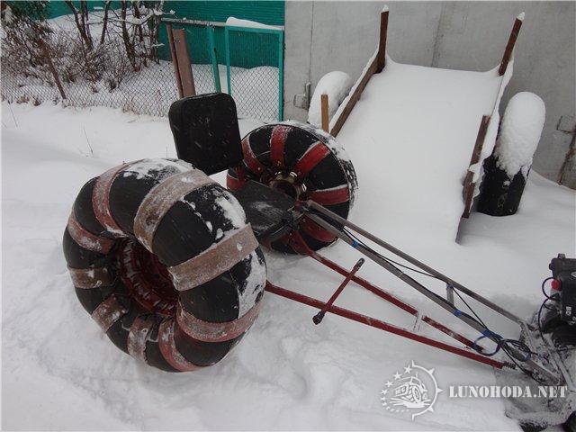

сделал на пробу первое колесо. диск на 13, двойная камера с уаза, поперечные и продольный ремни из пожарных рукавов. Диаметр 65 см. чуть позже скину фото.

В мороз в гараже не очень. под ворчание супруги ковырялся с колесом дома. :moto2:

SanSan писал(а):сделал на пробу первое колесо.
А как в случае прокола ремонтировать камеру. У меня сделано вот так по 9 крючков с каждой стороны. Разборка дело нескольких секунд.

Двенадцать гаек. А мысль с крючками замечательная, жаль что раньше не видел и сам не допер. И на второе колесо материал уже нарезан.
Прикидывал сегодня как двиг расположить, по всему выходит, что целиком раму варить придется. да звезды- цепи искать подбирать. В общем вопросы только начинаются. :oops:
