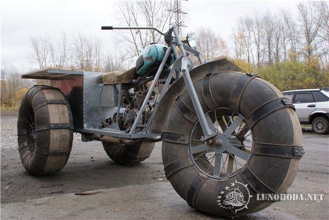

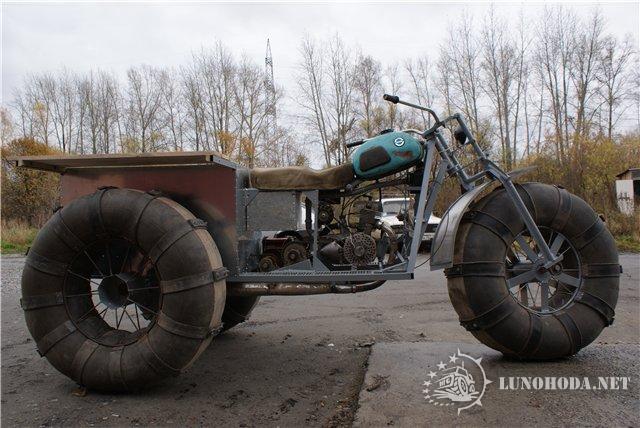

Вот представляю свой первый экземпляр.
Рама полностью самодельная. Сделана из профильной трубы 40х20х2,5. Задний мост переделан от автомобиля «Москвич».Двигатель ИЖ Планета, какой- не знаю, достался по наследству. В ходе испытаний выявились недостатки: плохая устойчивость, слабая цепь, идущая на мост, часто прокалываются колеса.
На данный момент плохая устойчивость устранена перестройкой дисков, увеличена колея колёс. Также переделаю колёса, поставлю ободранную резину ВИ-3, за зиму планирую поменять цепь.

Не совсем понятен смысл разрезанного моста %) Дифф всё равно работает не в маслянной ванне. Почему не захотел поставить просто дифф и полуоси на закрытые подшипники так, как у тебя промвал стоит? Зачем лишнее железо возить?

sypress писал(а):Не совсем понятен смысл разрезанного моста %) Дифф всё равно работает не в маслянной ванне. Почему не захотел поставить просто дифф и полуоси на закрытые подшипники так, как у тебя промвал стоит? Зачем лишнее железо возить?
Местные умельцы посоветовали. Нагрузка на полуось меньше. А дифф работает в литоле.
