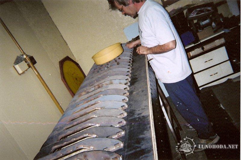

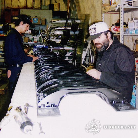

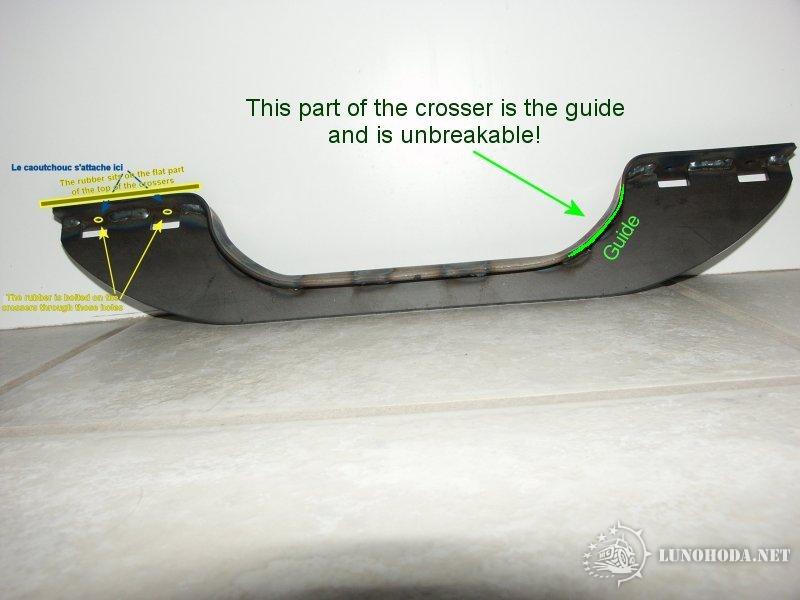

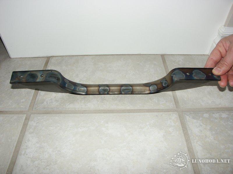

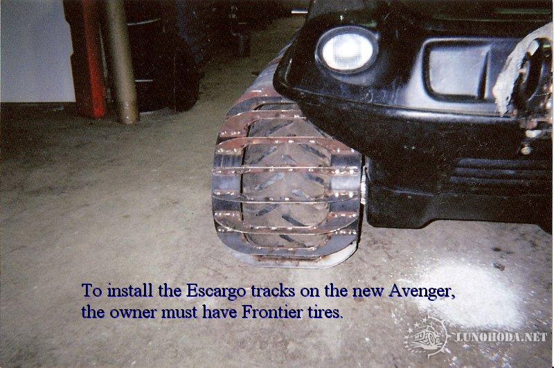

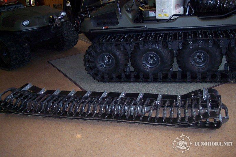

Конструкция гусениц
KIBERDOG
Сообщения: 1728
Имя: iPhone 3G
Откуда: 76 RUS
Сообщение KIBERDOG »

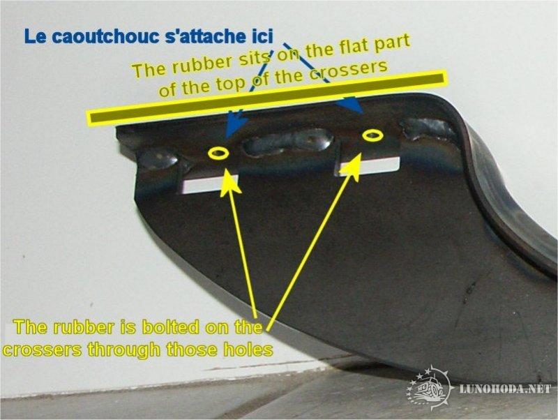

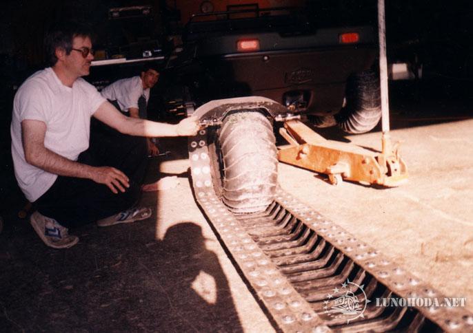

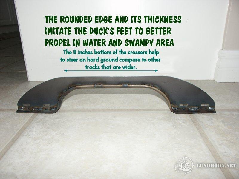

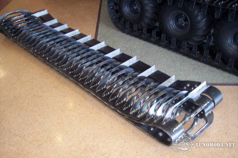

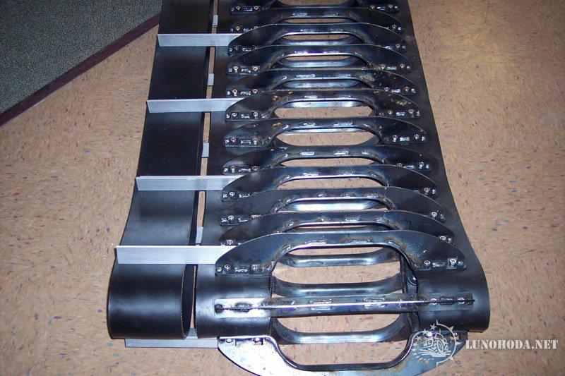

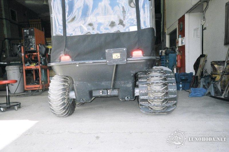

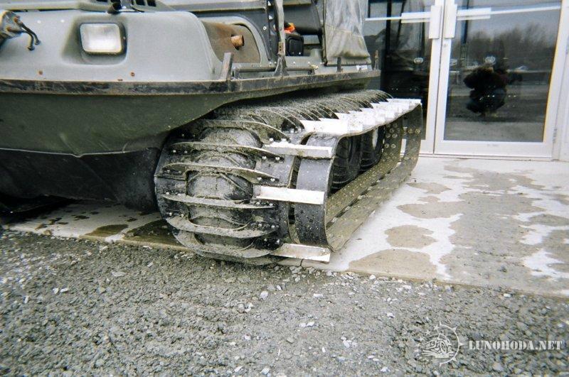

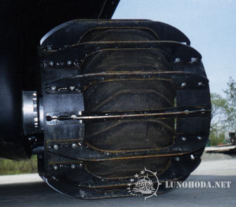

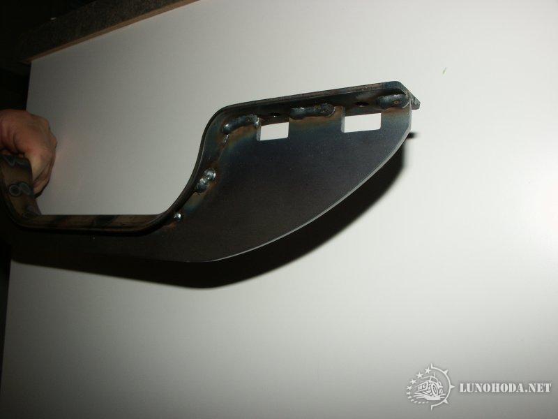

Конструкция Трака
KIBERDOG
Сообщения: 1728
Имя: iPhone 3G
Откуда: 76 RUS

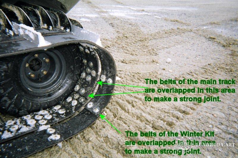

Winter kit - доработка для зимы

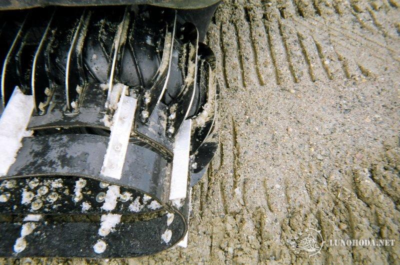

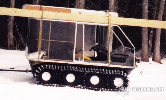

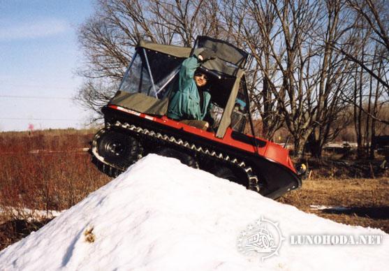

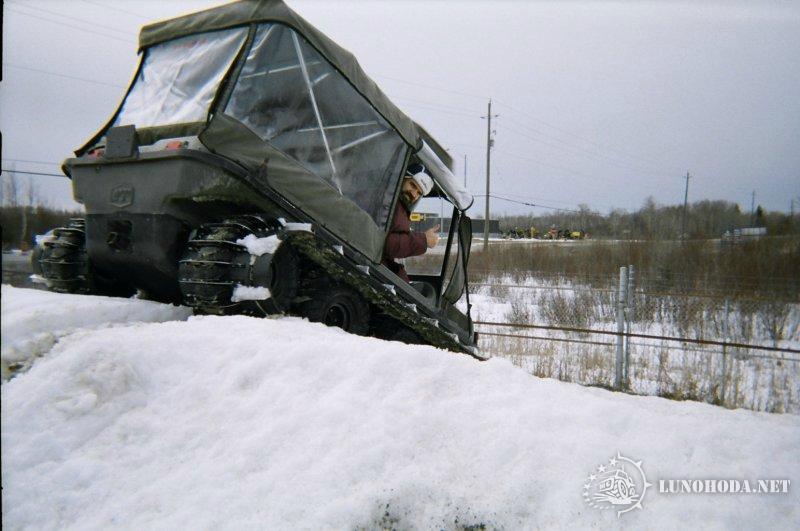

Эксплуатация
KIBERDOG
Сообщения: 1728
Имя: iPhone 3G
Откуда: 76 RUS
Видио материалы
На сатйте http://escargotracks.com/ , видио просто немеренно, но всё нужно скачивать..
Доступные ролики на Ю-тубе:
Наиинтереснейшая сьёмка работы гусеницы под водой.. 8P

KIBERDOG
[:}) У меня друг интересуется о весе 1 гусеницы?
Он давненько грезит о гусеничнике, вот только количество профиля на гусянку его пугает, а тут как я понял нужно листовое железо.

glass писал(а):KIBERDOG
к сожалению информации о весе у меня нет, всё будет зависеть от диаметра колёс и от толщины траспортёрки и железа..
