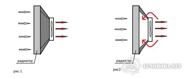

Вот возник еще вопрос, какой вариант лучше выбрать по установке вентилятора на радиатор?
Рис 1 .Городить между радиатором и вентилятором кожух для направления потока воздуха или
Рис 2 .Поставить как есть, но думаю ухудшиться охлаждение за счет рециркуляции воздуха

думаю что протянуть воздух через радиатор сам по себе (не учитывая что он может забиться пухом от иван чая и прочим тростником) намного сложнее чем забрать его из пространства рядом... надо городить кожух.

mmcl200 писал(а):надо городить кожух.
согласен
согласен
И я того же мнения... :wink:

Полагаю ответ был предопределен :)
