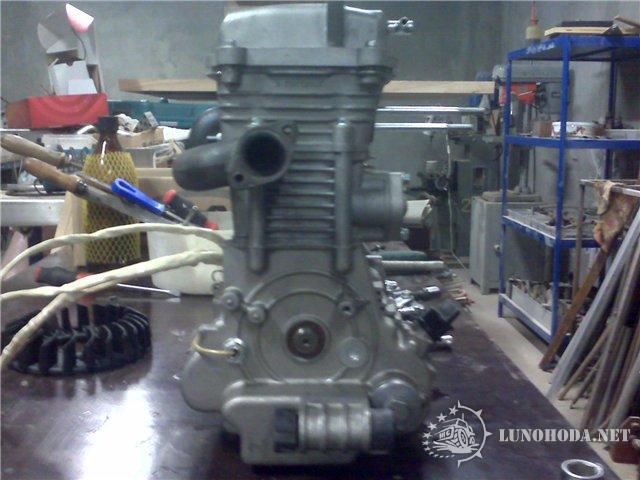

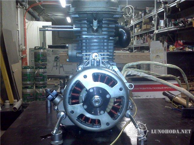

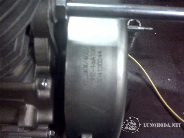

имеется вот такая штуковина с синхронным генератором на постоянных магнитах, генеаратор 583 Гц 450в 2,3 Квт
генератор 3 фазный, магнитов 14 соотв 28 полюсная машина
катушек 20 из них 18 фазных 3 по 6, соотв напряжение каждой из них 75 вольт.про частоту если 583 гц а машина 28 полюсная то мотор крутится около 2500 об/мин.
