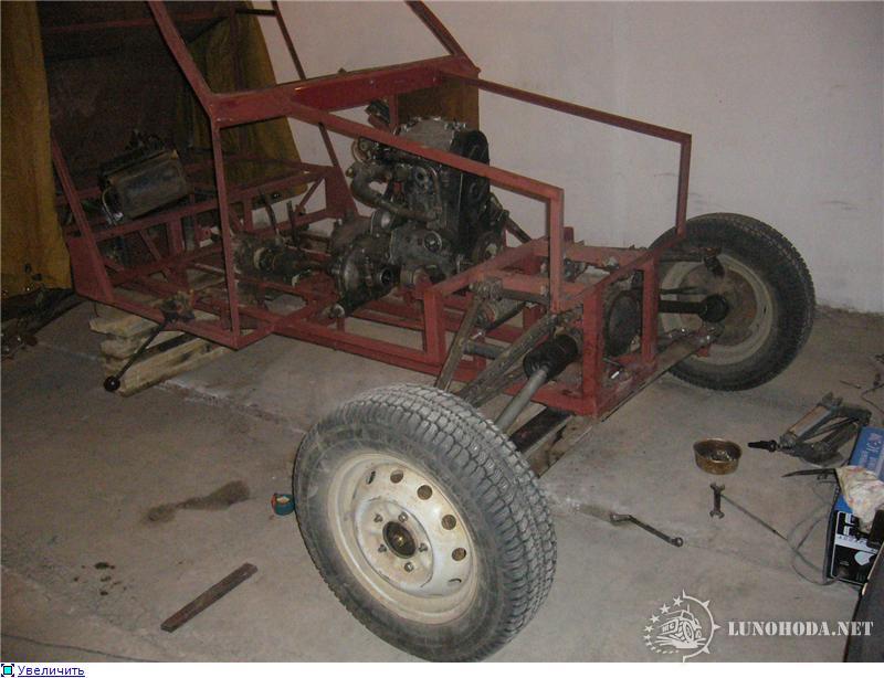

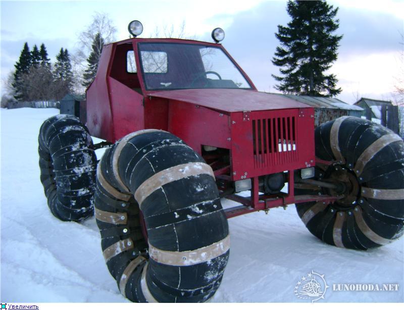

Вот такую котлету состряпали за два месяца полтора человека.

Делитесь первыми впечатлениями о подвеске, аммортизаторы ставить не будете?

Старлей
Ну, подробности конструкции , в деталях, в "студию" :ok: [:})

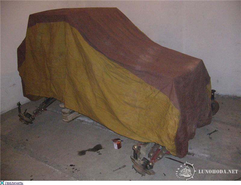

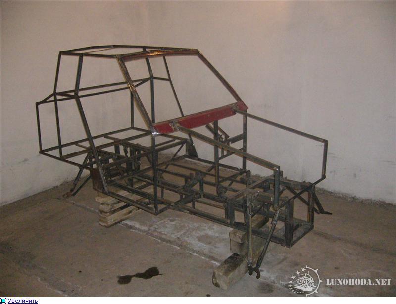

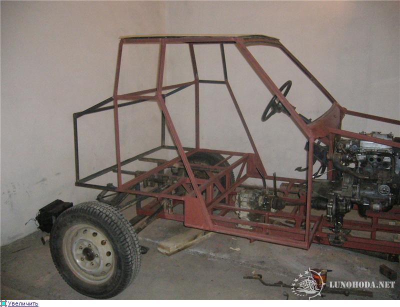

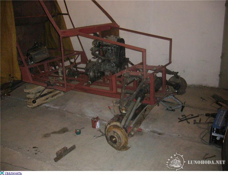

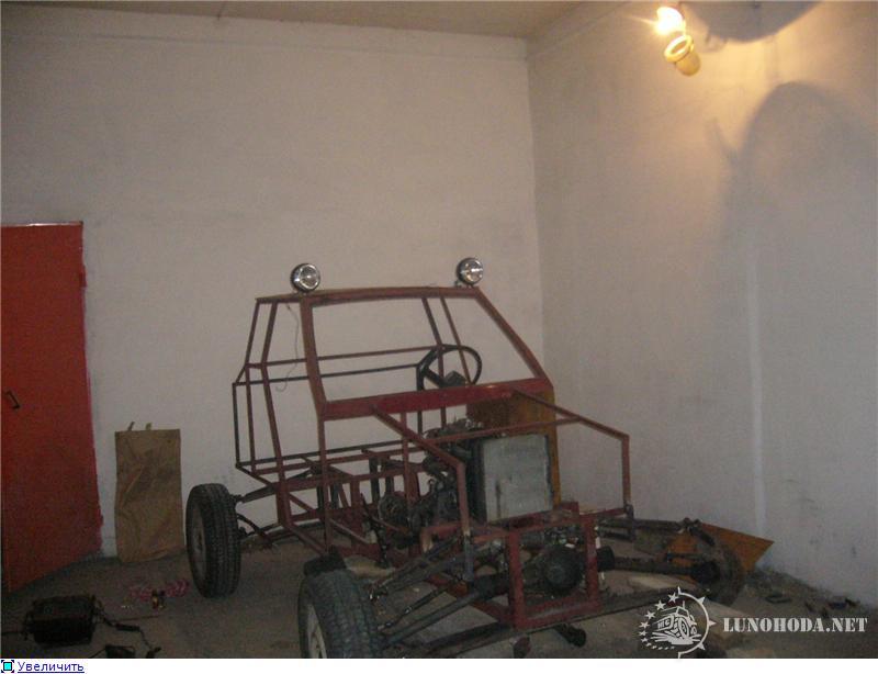

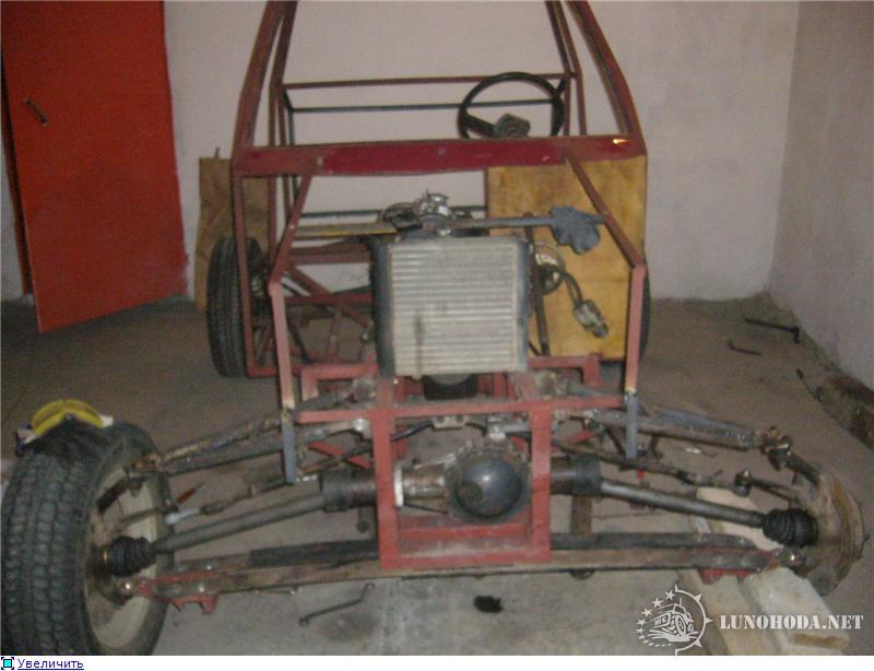

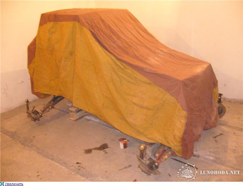

Все подробности конструкции скидываю на фото.
для амортизаторов были крепления,газелевские рессоры мягко работают.

Весьма интересная конструкция. Вот несколько вопросов:
1. Сколько весит?
2. Какая колесная база и ширина по ступицам колес?
3. Сколько ход подвески?
4. От чего использован передний кардан?
5. Как организован механизм переключения КПП?
6. Хватает ли окушечного радиатора?
7. Удалось ли победить поломки элементов заднего моста?
8. Едет ли по глубокому снегу?
9. Есть ли видео?
10. Хватает ли мощности око-двигателя при движении по снегу и на подъемах?

Старлей
Какая профильная труба использована для рамы?

эх, бы на таком да в прото.... все призы бы собрал.

mishanya68 писал(а):Старлей
привет земляк . прикольная у тебя котлетна . а ездит наерно вкусно :))) судя по трансмисии максималка в пределах 60 км.час
Максималка 60 км,двигатель не обкатан,замеряли уазиком,миним, 3км час.Едет мягко,не раскичивает,видел как ваши каракаты из Голованова трясет.

Андрей 318 писал(а):Весьма интересная конструкция. Вот несколько вопросов:
1. Сколько весит?
9. Есть ли видео?
1. Не более 600 кг.Когда резко провалились под лед,вода в кабине была,потом вездеход всплыл вода была ниже пола.Одно колесо держит на воде примерно 200 кг.
2.Базу не мерил.Габариты 2800х2550.
3.Ограничил на 200 мм.
4.Карданы сварные Нива,от двигателя к РК- оковский вал.
5.Через две кулисы 08
6.Ездили только зимой,в кабине еще печка всегда работала,вентилятор на радиаторе включался весной.
7.А он должен сломаться?
8.По глубокому снегу зарывается,нужны грунтозацепы,как на снегоходах.
9.Видео есть.Как новичок застрял на ютубе.
10.Мощи хватает,камеры прокручиваются на дисках.На крутых подъемах первая пониженная.
