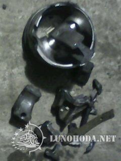

Мотор показал руку дружбы пробило блок! Сломало поршень и шатун !! :shock: Колено целое без задира !НО вот непоиму что за мотор вроде китаец написано 13лс Мерил поршень 87.8 Принесет ли замена шатуна и поршня К удаче ну и конечно заделав дыру! Да может возможно на сайте купить шатун и поршень!! [:})

У тебя шатун какой то хрупкий на сломе. Правильный шатун если и рвётся, то именно рвётся. А у тебя судя по месту обрыва его не порвало, а обломило.

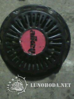

Ну во первых, что за мотор, где стоял? Написано наверяняка OHV Значит срисовали с хонды, а запчасти к ней есть в любом фирменном сервисе

Вот что имею [:}) каким образом его раздробило мпе тоже неочень ястно!!

Стоял на генераторе ! А где это должно быть написано !! Единственная надпись на фото!

Недавно ремонтировал китайца на 6 лс, там шатун вообще какой то дюраленвый... к нему магнит не лип. Нарыл в куче лома от какой то иномарки похожий тока железный, доработал и поставил, работает. В сервисе узнавал стоимость оригинальных железок, узнав сколько надо заплатить за всё, понял что лучше двигатель новый купить...

Вот , ключевое слово "на генераторе" значит это восьмерка была. Искать аналог у хонды и все :wink:
OHV обычно пишут на крышке клапанов
шатуны здесь легкосплавные, это нормально

вах вах вах, я наблюдал у себя точно такую же картину 99% совпадение шатун на 4 части, обломало юбку поршня дыра в блоке....
1500 руб поршень шатун 450 руб кольца, есть в наличии. наверное еще комплект прокладок понадобится?

я заварил хреновенько так не герметично, тока что бы куски на место встали а потом холодной сваркой все замазал.

У меня было похожее на китайском клоне Кипор-390, отделался только шатуном, перед разрушением слышал нарастающий звон, пока добежал -клин! Думаю был не затянут шатунный болт, не?
