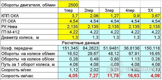

Здравствуйте! Хочу построить каракат переломку 4х4, двиг и КПП Ока, РК Нива, мосты М-412. Колеса буду искать от Урала 1300х500 вроде размерность (надо что бы плавал). Боюсь что будет высокая скорость на первой передаче, надо 3 км/ч, не больше. Какие подскажете варианты понижения, кроме установки второй КПП?

nezmnenie писал(а):Боюсь что будет высокая скорость на первой передаче
А вы считать не пробовали? Вроде люди делают и всё ок :wink:
Ну вообще иногда умудряются найти в РК шестерни 3:1

nezmnenie
расчет при 2500об/мин:
