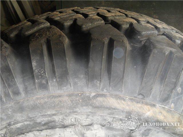

Проблема с удалением пучков проволоки вылезла на КяФ-24Вл,
гвоздями нахожу один пучёк, но с ним что то не ладно, отдельные проволоки торчат и наружу и вовнутрь. Возникла мысль удалить
всю проволоку и ободрать с наружи, жалко конечно терять потрох,
но с наружи есть отслоения 2-3х слоёв корда, прямо от посадочного.
А по бедлокам, я считаю проволока вообще не нужна, она там не работает и нагрузки не несёт.
НЕ ВРЕМЯ ПАДАТЬ ДУХОМ
