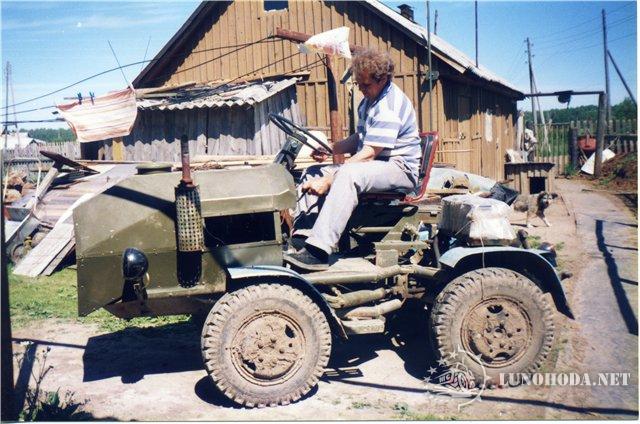

Решил предоставить общественности на осмотр мини трактор, чтоб не было предано забвению творение мысли Русского человека. А может кто ни будь подчерпнет для себя что то интересное.
Этот мини трактор изготовил Шохнин Сергей Николаевич, этого Человека к сожалению уже нет среди нас. Я рассказываю об этом тракторе на правах наследника. Поэтому многих нюансов в изготовлении не знаю.

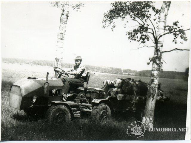

Трактор задумывался в первую очередь для пахоты участка и потом привезти отвезти и т д.

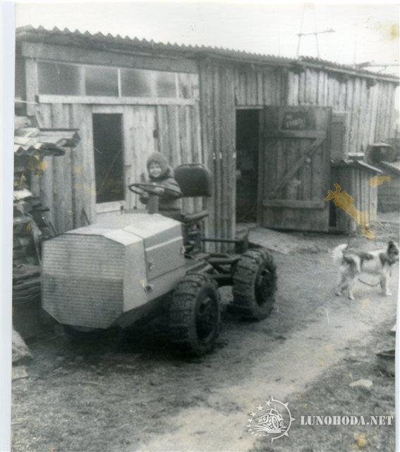

Первая модель выехала в свет где то в 1980г .
Второй вариант примерно в 1983г, был заменен двигатель по причине нехватки мощности , был точно не знаю что то типа УД2 заменили на УД 4 который работал до сегодняшних дней.
ТТХ:
Длинна около 2200мм.
Длинна по осям колес 1180мм.
Ширина 1100мм. с обрезанными мостами.
Высота около 1400мм.
Вес расчетный около 500кг. (не взвешивали)
Мосты москвич обрезанные.
Двигатель УД4
КПП газ 69
Раздатка похоже УАЗ с навсегда включенным полным пиводом.
Еще есть самодельный редуктор между КПП и раздаткой свойств не знаю.
Колеса от какого то погрузчика, проходимость увеличивалась за счет цепей тока при пахоте в сырую погоду.
Тормоз сделан по принципу уазовского ручника.
Из оборудования: прицепная телега, два конских плуга, задумывалась еще косилка но не была реализована за отсутствием необходимости.
Сейчас стоят мосты москвич необрезанные видно на новых фото по вылету за брызговики.

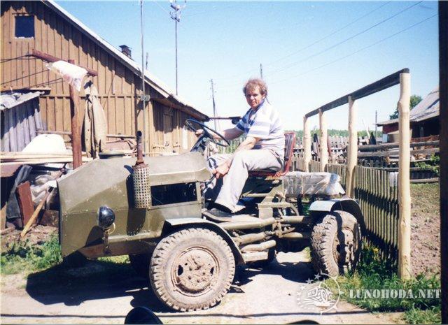

Это автор минитрактора Шохнин С.Н.
А это я

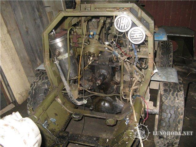

Допахали тяжеловато двигатель совсем не тянет решено сделать капремонт движка или поставить что то другое. Движок хотел менять ещё Отец но. теперь будем продолжать мы.
Также хотелось бы установить укороченные мосты москвича. Сейчас стоят стандартные. Укороченные оборвало еще при отце. Пока обдумываем каким образом укоротить.

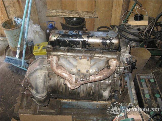

Есть в наличии вот этот двигатель. Думаем воткнуть его.
