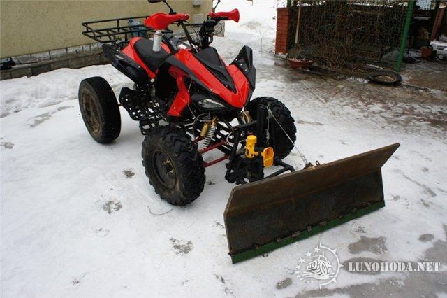

Был у меня дешевый китайский квадр, доставшийся за копейки. В прошлом году сделал я для него отвал (о нем писал уже здесь), но задний привод и малый вес квадра свели на нет весь прок использования его в качестве снегоуборщика.

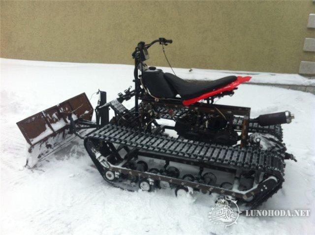

Тогда же пришла мысль поставить его на гусеницы. К тому же, товарищ перевернулся на нем и раму свернуло в бараний рог. Но, как это обычно бывает, пролетели лето, осень... месяц назад спохватился и приступил к работе. Результат трех уикендов ниже.

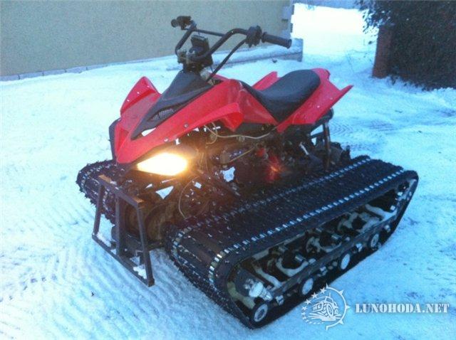

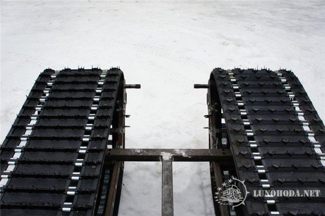

Сборка пока черновая. Окончательно буду переделывать все после расширенных ходовых испытаний. Глушака нет. Тормозов нет. Раму усилю и сиденье опущу ниже сантиметров на 10-15. Управление будет либо рычагами, либо рулем. Второй вариант нравится больше (за руль можно держаться), но нужно будет дополнительно мудрить с тормозами. Звезду редуктора заменю на бОльшую - короткий тест-драйв показал, что скорость маловата. Установлю поддерживающие катки, подножки, крылья... Возможно, опущу ниже опорные катки, заодно и клиренс увеличится. Днище обошью листовым металлом - получится лыжа на всю длину вездехода. Опорную поверхность удлинять не буду (сейчас соотношение длины/ширины 1,2) - пострадает маневренность, а для меня она в данном случае важнее курсовой устойчивости, т.к. техника больше будет использоваться в хоз.целях.

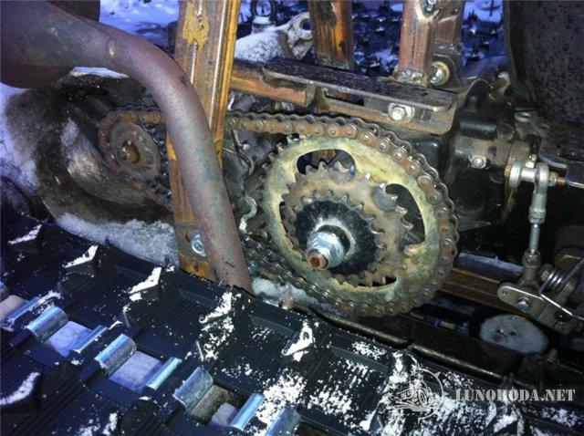

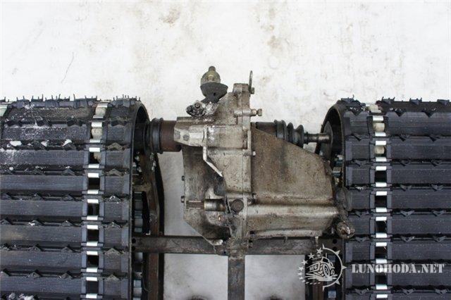

Поворот - дифференциальный. Коробка - Ока. Привод на валы - прямой, через ШРУСы. Тормоза пришлось перенести на ведомые валы, решение не самое удачное, но вынужденное - требовалось обязательно уложиться в 120 см ширины. Движок мощностью в 13 л/с, имхо, избавит гуси от повышенного износа при такой схеме, зато задача по компоновке приводов и тормозов упрощается.

Да интересный получается агрегат , если движка хватит - лопату будет толкать только так .

Эх красиво идет, всетаки варик дает преимущество над автоматическим сцеплением.
Крылошки над гусянкой будут ?

Ага, планирую поставить.

Поставил сегодня ведущую звезду на 40 зубьев (была сначала на 19, потом на 27) - максималка соответственно выросла ещё в полтора раза. Наконец-то движок почувствовал нагрузку в крутых поворотах, особенно при развороте с места. Дальнейшее увеличение звезды приведет к уменьшению ресурса вариатора - уже сейчас чувствуется как ему на 4-й тяжело в поворотах. Что в итоге имеем: оптимальная передача для передвижения - 3-я. При движении по скоростной прямой без резких разворотов - 4-я (поворачивает он в движении без проблем, но варик жалко). Толкать снег - на второй, в особо тяжелых условиях - на первой. Имхо, нынешний диаметр звезды - оптимален для этого движка, трансмиссии и дифференциального способа поворота.

Аппарат очень понравился...если можно выложи размер рамы... гуски как я понял бурановские удлиненые??? [:}) [:}) [:})
