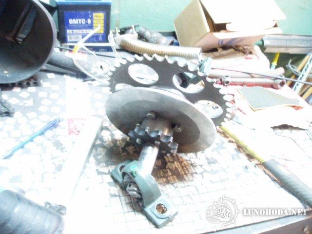

Duplet
Сообщения: 362
Зарегистрирован: 30 сен 2010, 08:24
Откуда: орел
Сообщение Duplet »
vanes
В магазинах торгующих подшипниками.

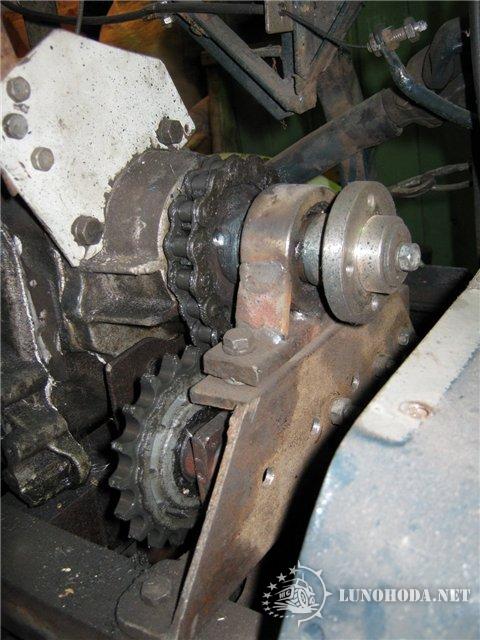

вовочка
Сообщения: 4972
Сообщение вовочка »
вот: корпус выточен, а в качестве площадки подходящая шинка + усилители.

Duplet
Сообщения: 362
Откуда: орел
Сообщение Duplet »
Вот, посмотри. Стоит около 150руб примерно вместе с подшипником. Подшипник можно менять.
Токарь по любому дороже и муторней выйдет.
