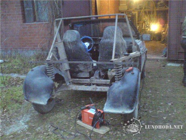

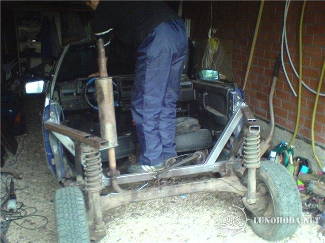

Какое то время агрегат передвигался хорошо, но после нагруза в 6 человек, а так же нагруза пивом :beer: где то в поле оторвало заднюю балку вместе с частью отгнившего лонжерона =)

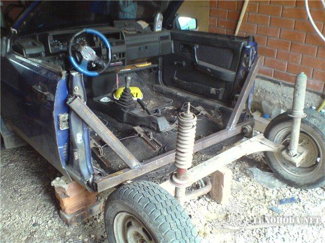

Расстроившись и оттащив сие чудо в гараж тут же родилась мысль по реанимации и модернизации.

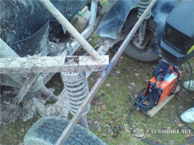

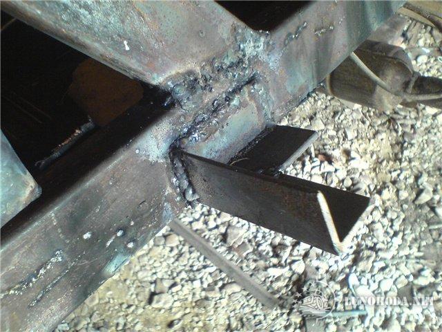

Вооружившись болгаркой сваркой металлическим профилем и всяким разным инструментом я принялся резать и варить!!!
резать и варить!
резать и варить!
и еще раз резать и варить!
Сообщения: 9679
Имя: Денис
Сообщение mmcl200 »
резать у тебя получается лучше чем варить.... 8P

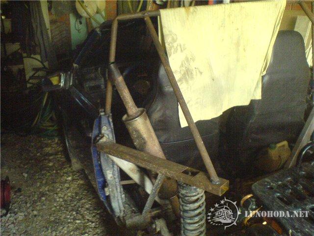

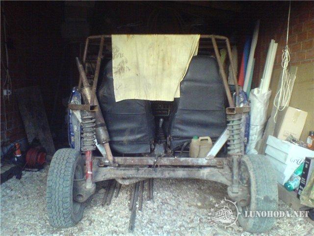

Первая трудность с которой я столкнулся - это был глушитель. Я еще совсем не умел варить и немало намучился с привариванием трубы под глушитель по месту. Заводской глушак совсем никак не вставал так как мне хотелось, я уже было отчаялся и хотел ехать на рынок за чем нибудь похожим, но вдруг ко мне заехал приятель и подогнал мне среднюю часть глушителя от черри амулет =)
И буквально через пол часа мы его успешно туда имплантровали!

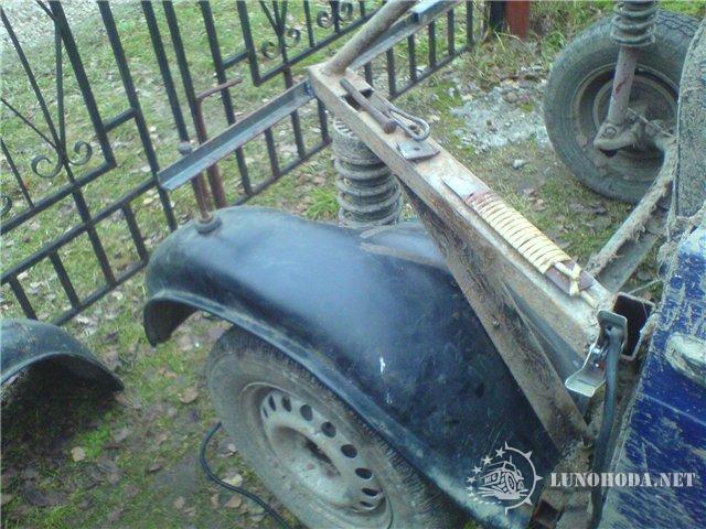

Однажды покатавшись после дождя я понял что без задних брызговиков на улице делать нечего! В гараже нашлось пара пластиковых подкрылков от классики которые успешно встали назад!

Ты хоть сбоку сфотай свое творение и спереди,а то все с кормы фотки

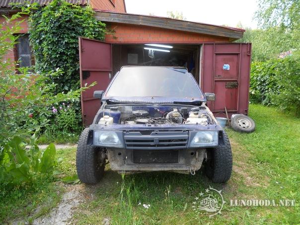

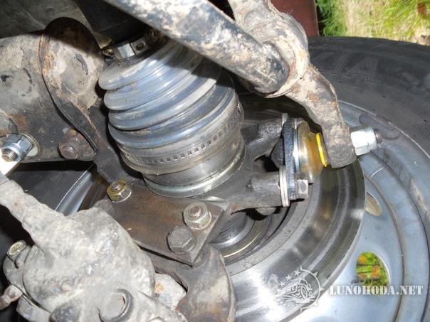

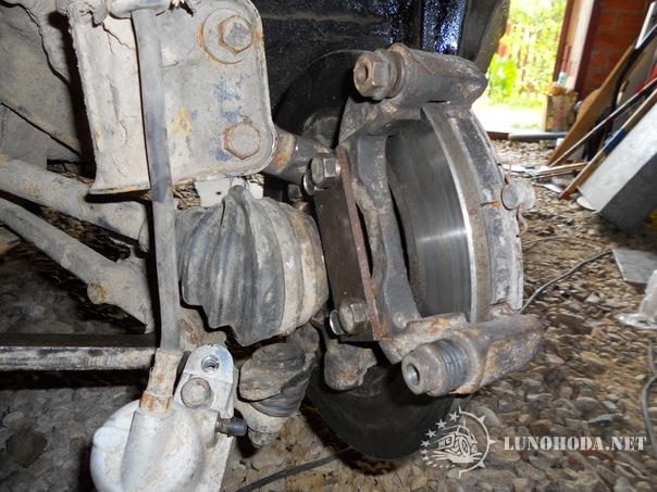

Наступило лето и я принялся устранять вышеперечисленные недостатки.
В первую очередь я занялся передком.

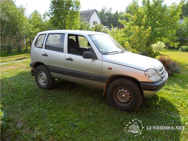

У меня на то время была Шнива, на которой у меня были одеты покрышки "КАМА-пилигрим" 23585R15
и тут меня понесло:

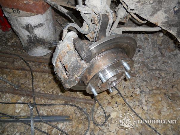

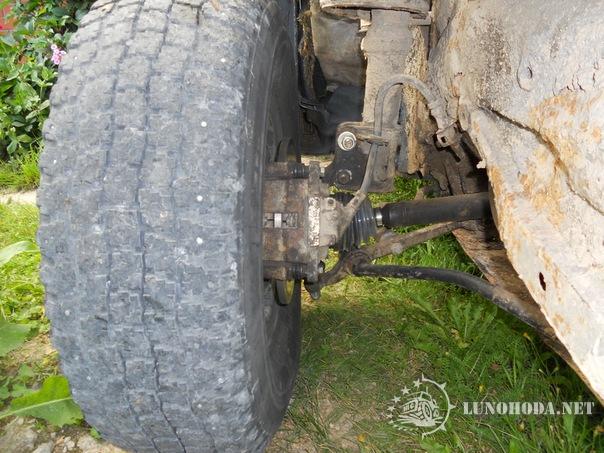

Были куплены:
1) Две нивские ступицы и обточены у токаря под диаметр девятошного подшипника.
2) Два тормозных диска от нивы.
3) Два новых ступичных подшипника.
4) Две внешних гранаты от нивы.
5) Два пыльника от девятки.
6) Из листа железа толщиной 5 мл изготовлены переходники тормозов.
7) А так же куплены усиленные шаровые.
Два дня я все ставил подгонял и пробовал. И только одно меня разочаровало, то что я не рассчитал и колесо от нивы не вставало на штатное место, пришлось поставить его обратной стороной.
Вот что получилось:
Лобовое стекло было сделано из листа орг-стекла и посажено на герметик и саморезы, сняты крылья и бампер.
Чуть позже я установил за пассажирским сидением бензобак от классики.

LifeGiver писал(а): Два дня я все ставил подгонял и пробовал. И только одно меня разочаровало, то что я не рассчитал и колесо от нивы не вставало на штатное место, пришлось поставить его обратной стороной.
может нужно было установить проставки на штатную ступицу?? тогда бы и переделывать ничего не пришлось и колёса бы влезли..

А зачем забор сверху приварили? Чтоб надежней придавил? По требованиям РАФ, дуги безопасности на подобных машинах должны быть цельными и не менее чем 45х2,5.
Ну и с таким вылетом и колесами готовьтесь менять ступицы через 100 км, они и на Нивах бывает ломаются, а проточенные вообще слабые стали.
Я бы на передок поставил диска R14 и резину повыше, ну и пару 5,1.
с такими колёсами нуна главную пару пониженную ставить..
Но я ничего не переделывал, единственное только обратной стороной колесо поставил.
По поводу проставок думал, во первых не бюджетно, во вторых ну слишком уж они длинные получаются, разницы нет, а зачем платить больше =)
Хочу в дальнейшем решить эту проблему заменой стойки может от другой машины, только пока не знаю от какой или переделкой подвески.
По поводу главной пары, полностью согласен, да только деньги все ущемляют, я не оч денежный человек, а пара по моим сведениям стоит 7-9 тыс рублей.
