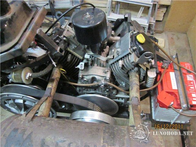

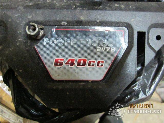

Здравствуйте всем ! На моём самоходе стоит движек POWER ENGINE 2V78 640CC вал 25мм, что за движек незнаю говорят аналог хонды , самоходка легкая с места рвет самого чуть не выкидывает сместа, думаю поменять на более меньшей мощности с 1 цилиндром ,какой можете посаветовать чтоб меньше переделывать крепления.

Если ваш двигатель действительно клон Хонды, то на его место вполне можно установить одноцилиндровый GX-390 или его аналог. Размеры площадок крепления двигателя у них практически совпадают. Должно встать без переделок.Юрий-Бор писал(а):думаю поменять на более меньшей мощности с 1 цилиндром ,какой можете посаветовать чтоб меньше переделывать крепления.
Вот хвостовик коленвала может оказаться на другой высоте и с другим "вылетом" относительно старого двигателя, тут уж надо будет смотреть.
