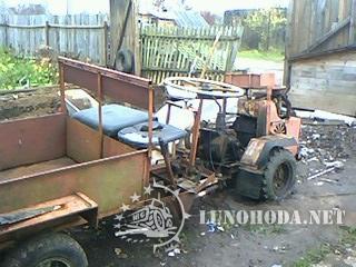

вот из чего хочу сделать

ТОХА_53 писал(а):вот из чего хочу сделать
это узко специализированая (ихмо ) машина . ее в каракат переделать сложно .
возможно некоторые узлы (агрегаты?) части рамы

ну а так то этот трактор можно переделать в каракат?

ТОХА_53 писал(а):ну а так то этот трактор можно переделать в каракат?
Делай лучше все с нуля , переделка не лучший выход а трактор используй как донор ( двиг , кпп , рулевое , ну и болтики , гаечки ) и т.д и т.п . Почитай форум , тут море инфы . [:})
