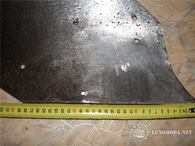

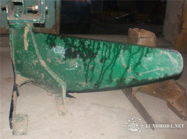

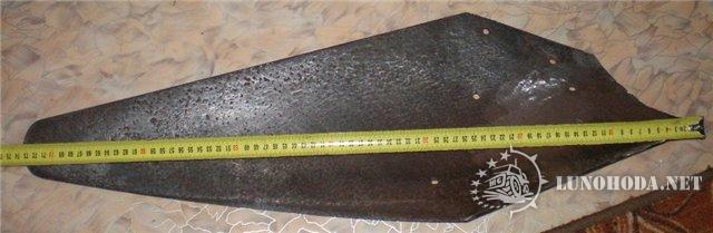

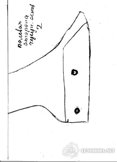

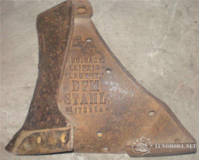

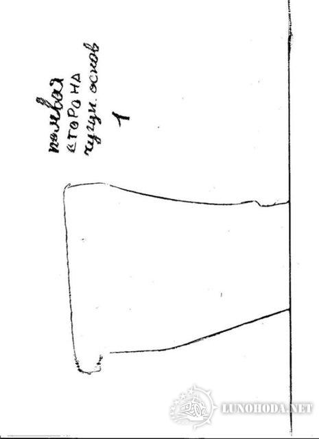

Некоторые мои плуги
1)самодельный по размерам и фото плуга Зыкова.
2) по размерам и фото МТЗ.
3) старинный, конный адаптированный под средний МБ
Это чугунная основа конного плуга -
Изображение .

Изображение Изображение Изображение Изображение Изображение

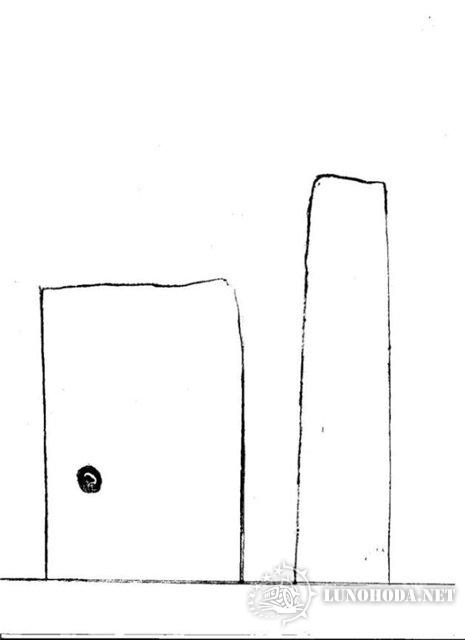

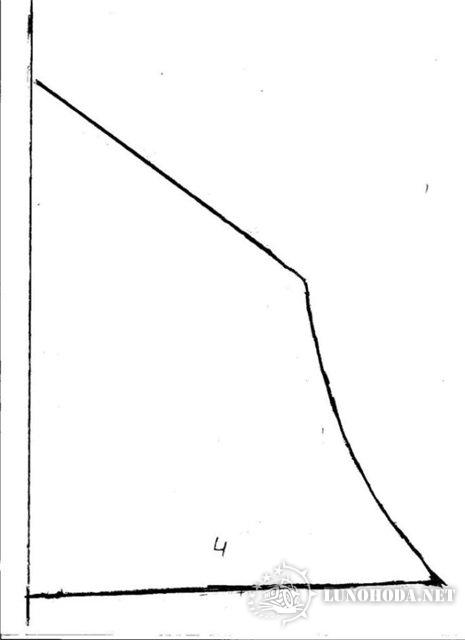

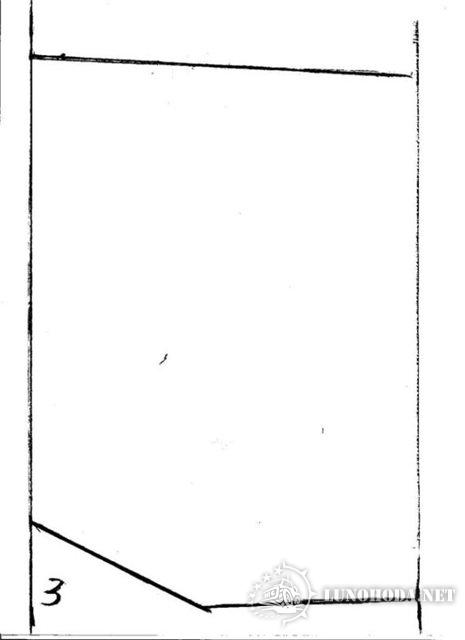

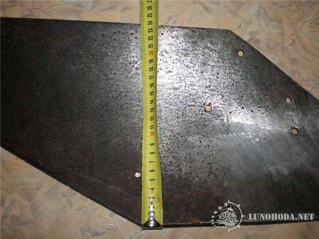

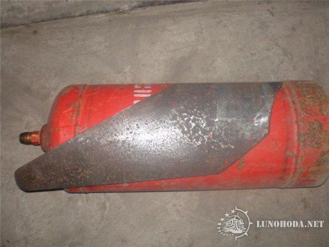

Можно сделать самому. Тем более, что самодельный плуг будет наиболее точно отвечать вашим требованиям относительно угла отвала, глубины слоя, типа грунта, также вы сможете учесть мощность двигателя и собрать конструкцию, не создающую перегрузки мотоблока. читаю в статье https://selskoehozjajstvo.ru/samodelnyj-plug/ Понадобяться вальцы, болгарку, газовый резак, крепежи, молоток и сварочный аппарат.
СанычСан
Сообщения: 1230
Имя: Александр
Плуги ... Различные плуги, адаптация конных плугов для МБ...
Сообщение СанычСан »
Ошибка на примере баллона: так земля просто закручивается, а надо чтобы при движении по отвалу=поднимался правильно(по снимку) вентиль опустить вниз ! Про углы говорили раньше.
