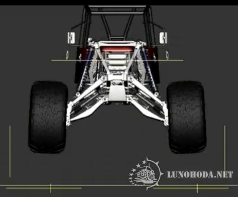

Посмотрел видио отчёт о пробеге на Чебураторах.
Думаю, такая подвеска, "перелезла" бы через любое бревно:
И полный вариант:

zika писал(а): Думаю, такая подвеска, "перелезла" бы через любое бревно
красивый мультик.., а зачем он??

KIBERDOG писал(а):красивый мультик.., а зачем он??
Информирован - значит "вооружён".
чему информирован??, договаривай...
я кроме фантазмов афтара, полезного в ролике ничего не вижу..

KIBERDOG писал(а):я кроме фантазмов афтара
А зря!
Точно не могу сказать, но эта система похожа Юни-трак или как то так, от Кавасаки или Сузуки.
Система рычагов делает чудеса.
Ход подвески практически не ограничен - при минимальном ходе штока амортизатора.
В районе 2-3 м от земли - подвеска не "пробиваемая".
Лично я, проектировал и делал на своем мотоцикле, систему Про-левер - она проще.
В названиях могу напутать - двадцать лет прошло.

KIBERDOG писал(а):я кроме фантазмов афтара, полезного в ролике ничего не вижу..
Я вот тоже думаю, на фига конструктора трахаются, подвески проектируют, моделируют и пр., взял штокувину и приварил к колдобине и впихал в хреновину, вуаля новая модель Лексуса. 8P
zika писал(а):А зря!
Сори но рычажной прогрессивной системы там по моему не просматривается.

ну и при чём тут конструктора, лексус, штуковина?, давайте не будем путать разработки кострукторов и мультики из кружка по 3д моделированию..
вы когда нибудь видели приводные валы с такими рабочими углами??

zika писал(а):Посмотрел видио отчёт о пробеге на Чебураторах.
эх... полное отдаление от действительности.
на данный момент мы обсуждаем впечатления от пробега.
я - сторонник наличия подвески, констатирую факт её ненужности на всём протяжении маршрута.
Нам не встретилось ни одно препятствие которое потребовало бы подрессоривания.
Даю подсказку: то, что подрессоренно на Багги/Мотокроссе/Джипе совершенно никакого отношения к нашим ТС не имеет.
Кто догадается почему ? :ok:

lunatik писал(а):Даю подсказку: то, что подрессоренно на Багги/Мотокроссе/Джипе совершенно никакого отношения к нашим ТС не имеет.
Мультик сделан красиво, хотя по конструктиву замечаний много.
И все же подсказка не верна.
просто подвеска в болоте играет не роль комфорта, а добавляет проходимости.
Если в чаче не видно вывешивания, то это не значит что его там нет.
Любое колесо в подвеске могло как бы додавить, чем поднять тягу на колесе и дать движение.
Такие бревна переезжал на белках с меньшим просветом.
Рама как лыжа скользит на бревну, но колеса остаются в контакте и машина едет.
Так что тут:
zika писал(а):Думаю, такая подвеска, "перелезла" бы через любое бревно:
ПРАВ на все 100.
Не любое конечно, но точно большее чем без подвески.
Т.к. вывешиивание наступает позже.
Это касается также и колеи и болота.
Посмотрите видео Хищника с грузом 800 в болоте.
Без подвески он там бы и метра не проехал.

shum d писал(а):Сори но рычажной прогрессивной системы там по моему не просматривается.
Кончно это не Pro-Link в полном объёме, но этой системой рычагов достигается полное и постоянно-максимальное "пятно" контакта - протектор-грунт, в независимости от положения каждого колеса.
KIBERDOG писал(а):вы когда нибудь видели приводные валы с такими рабочими углами??
Конечно, это не продольная подвеска с её ходами.
Но там для любителей цепей, здесь всё на полуосях и крестовинах.
lunatik писал(а):Это дезинформация.
Нет!!! Это информация к размышлению.
