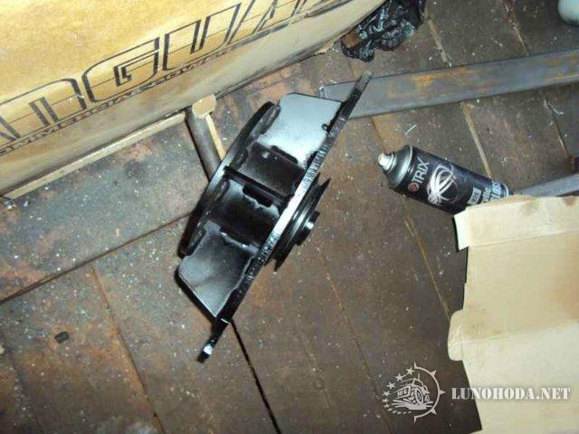

Дмитрий78
Сообщения: 3204
Сообщение Дмитрий78 »
DV
Есть вот такой вариант.
Это КПП 08 и Бригс.

Дмитрий78
Я так понимаю, это переходная плита. Между двигателем и коробкой.
Как решали проблему центровки маховика и его балансировку?
