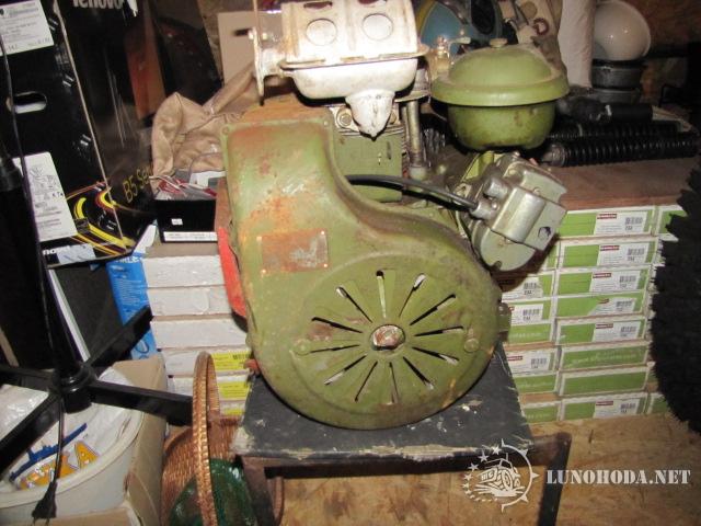

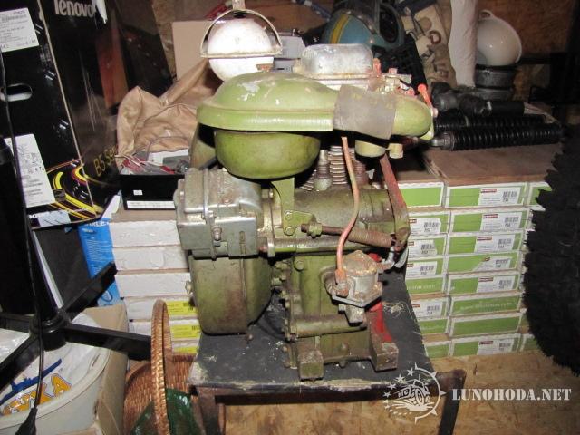

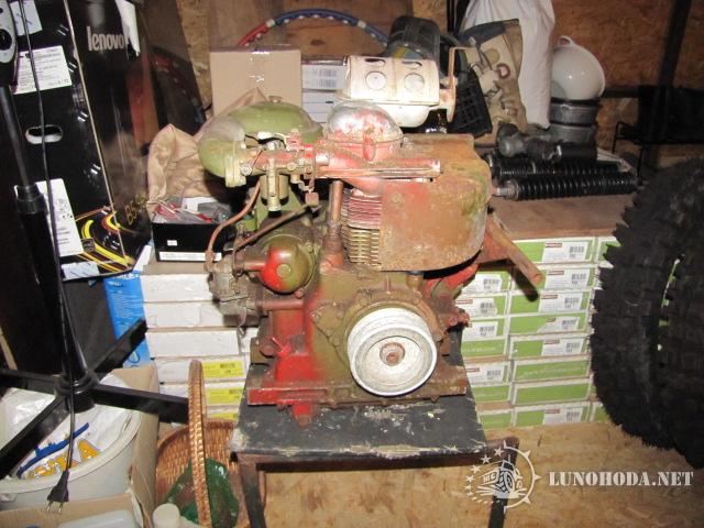

Кто сможет опознать двигатель???
Сообщение zika »
Шильдик есть, но читается только выбитый номер.
Заводится кигстартером.
Магнетка.
4-х тактный.
Шиф скорее всего самопальный - Совдеп ставил чугуниевые.
Хочу сделать хитрый снегоуборщик ???

zika писал(а):Кто сможет опознать двигатель???
это УД-15
zika писал(а):Хочу сделать хитрый снегоуборщик ???
сдай в чермет или реализуй у нас в барахолке, а на вырученые средства приобрести Honda GX мотор.

Сообщение Сергей »
двигатель УД !!!! [:}) [:})

Сообщение zika »
Всем спасибо!
Нашел и ТТД.

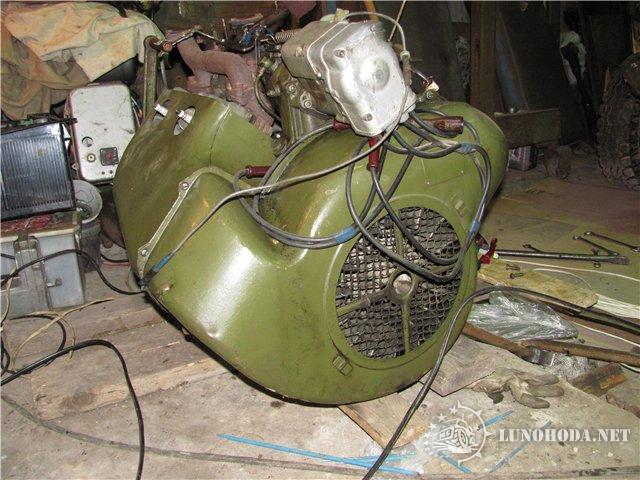

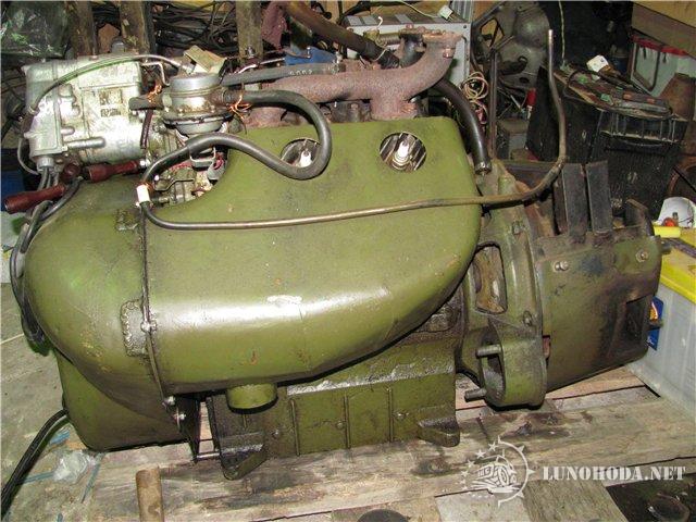

Сообщение Аleksandrrr »
Помогите и мне опознать двигатель. Думаю это из серии УД, возможно стоял когда то на генераторе.
Корзина сцепления самодельная.

Сообщение Oleg2365 »
Аleksandrrr
Это УД-4 четырёхцилиндровый двигатель мощностью 15 л.с. с нижним расположением клапанов.

Сообщение ess78 »
Oleg2365 писал(а):Oleg2365
Позвольте полюбопытствовать что у него такая хилая мощность при 4 цилиндрах.

Сообщение zika »
Ульяновский Двигатель. Двигатели четырёхтактные, воздушного охлаждения. С 1952 года выпускались 3 основных модели и их модификации:
УД-1 одноцилиндровые двигатели мощностью 4 л.с. с нижним расположением клапанов; 305см"
УД-2 двухцилиндровые двигатели мощностью 8 л.с. с нижним расположением клапанов; 610см"
УД-4 четырёхцилиндровые двигатели мощностью 15 л.с. с нижним расположением клапанов;1220см"
С 1967 года начат выпуск двигателей еще двух моделей:
УД-15 одноцилиндровые двигатель мощностью 6 л.с. с верхним расположением клапанов;
УД-25 двухцилиндровые двигатели мощностью 12 л.с. с верхним расположением клапанов;
Oleg2365 писал(а):Это УД-4 четырёхцилиндровый двигатель мощностью 15 л.с. с нижним расположением клапанов.
А есть ли у кого данные по этому двигателю, характеристики, схема или данный двигатель где то обсуждался, скиньте ссылку. Буду признателен.
В сети искал и по сайту но по этому агрегату что то ничего конкретного не нашёл . Поршня выработала свой ресурс о чего можно поставить, есть ли какие аналоги? и стоит ли заморачиваться.

Сообщение СанычСан »
Аleksandrrr
Ну судя по размерности поршневые на УД-1, УД-2, УД-4 одинаковые.
СанычСан писал(а):Ну судя по размерности поршневые на УД-1, УД-2, УД-4 одинаковые.
А современный аналог?
Ну это вряд ли. Прогресс неумалим! От нижнеклапанных отказались лет 40 назад...
