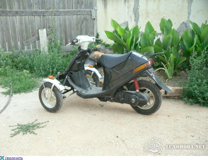

Хочу предоставить свой проэкт караката сделанного мной для 6-летнего сына. Донором был взят скут узкоглазого мотопрома Сузуки Сепия.
"Квадроскутер" получился довольно надежный и устойчивый. Я сам иногда люблю на нем прокатится. Сын ездит пока под моим присмотром но уже выделывает не хилые выкрутасы.(ссылку на видео закину позже)

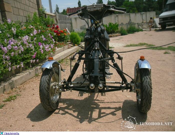

Начало было положено с доработки передней части рамы под крепления ВАЗовсхих осей и амортизаторов передней подвески.

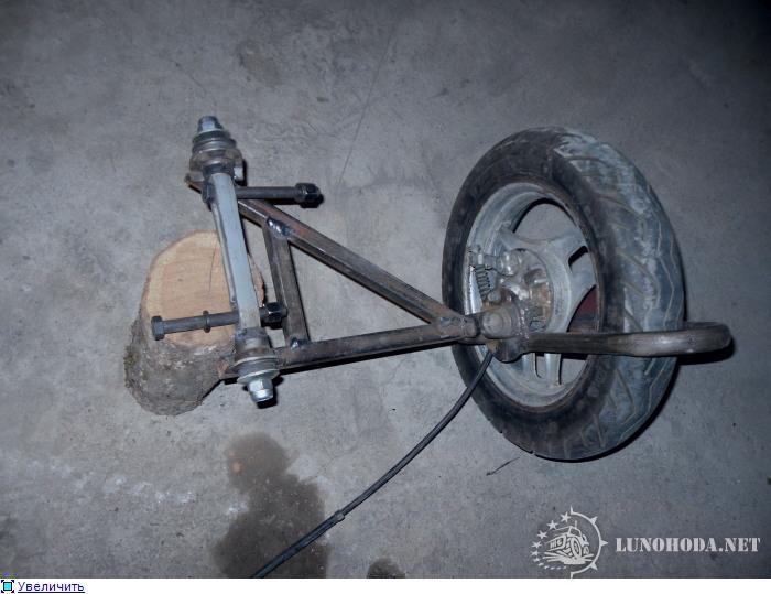

Рычаги изготовил из профильной трубы с приваренными проушинами под ВАЗовские сайленблоки. на краях приварил ВАЗовские креставины выполняющие рось поворотных шкворней. Чтоб не играться с креплением передних колес истользовал родные скутовские оси. для этого сделал на колесах подобие велосипедных вилок.
Передние тормоза родные с приводом от ручки на руле с раздвоенным тросом действующим на оба колеса через плавающую скобу (как на автомобильном ручнике).

Вот и все вобщем-то хитрости. Можно цеплять пластик.
Еще пришлось помудрить с глушителем. Укоротить и подогнуть его колено. Еще задний вариатор "задушил" более жесткой пружиной для лучшей тяговитости. Соотношение звездочек 1/1 маленько не устраивает. Тяга хорошая (макс скорость 40км/ч), но ведомую звезду буду ставить побольше. дело в том, что в песке момент троганья с места тяжеловат, колодкам вариатора тяжело сорвать барабан с места. Не большой толчек и дальше он прет с пробуксовкой.

Как я понимаю,регулировка развала/схождения передних колес не предусмотрена.
Отсюда вопрос:
1.Как быстро снашиваюся покрышки при езде по асфальту?
2.Сказывается ли это на управляемости?
Просто на автомобилях регулировка развала/схождения обязательна ....хотелось бы понять,насколько она важна/не важна на ТАКОМ пепелаце.

air50, передняя подвеска однорычажная - развал зависит от дороги :)))
Интересует вопрос по заднему подрамнику - точки крепления на раме скутера родные или усилены? А то ведь нагрузка на кручение там нехилая.
