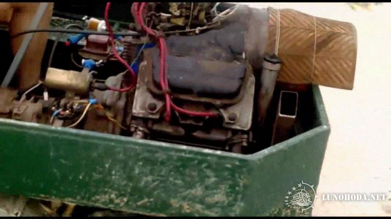

Запорожский моторчик и оригинальный привод гусенки [:})

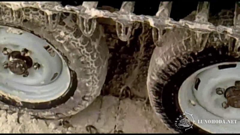

такой привод еще на форуме Странника обсуждали. но что то он не понравился ролиководам :wink:

Здесь наилучшее использование запорожского силового агрегата. Нет большого переднего свеса и не нужно переворачивать ведомую шестерню главной пары. :)

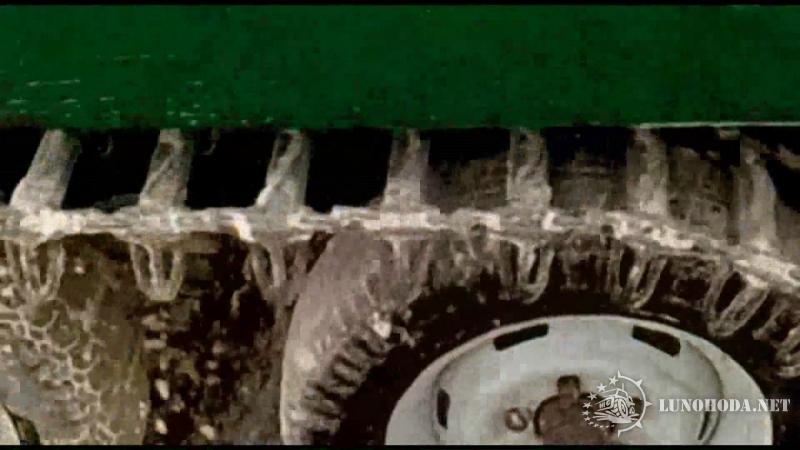

Гусеницы интересные. И интересно было бы посмотреть как они на камнях и неровностях, не слетают ли, ведь цепи податливы во всех направлениях. :oops:

такой привод нужно сделать на Троме как опцию. что позволит снизить потери на врезку ролика в колесо. повысит ходимость покрышки (хотя Алексей и так решил проблему с резиной.)

Shurinex писал(а):А что фотки выложить в лом?
кому??
я так понял автор устройства неизвестен..
выкладываю скриншоты с видио..

Гусянки из цепочки што-ли??? :oops:

похоже на то, видимо поэтому и песок на них почти не задерживается, с грязюкой скорее всего то же самое будет, вот только скока это проживет... имхо обычные цепи долго не выдержат...
