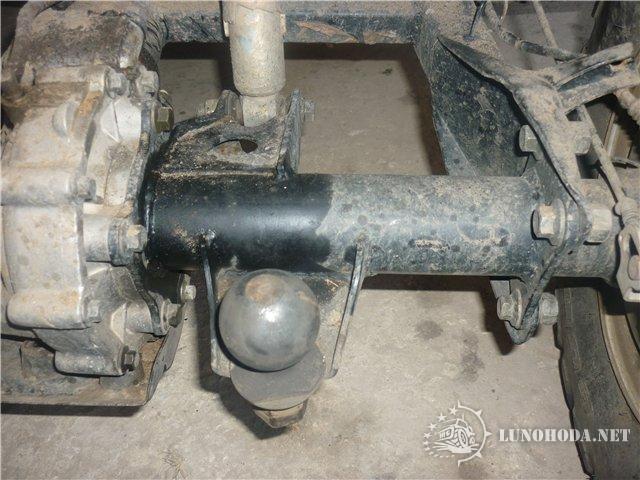

про рамку за колесами я так и подумывал.за колесами сделать добавочный маятник с амортизатором чтоб играл с колесами а на них на тянуть гуси. сейчас пойду в гараж с фоткою заднею подвеску привод и выложу с моими на бросками на обсуждение.

1. перед фоткой и после по энтеру. без них получилось то, что на странице, то есть она растянута.
админ загрызёт. :twisted: :twisted: :))) :))) :)))
Рисунок прикидывай, к такой подвеске должно нормально подойти.
наверно вторую ось на подвеске надо делать, типа маятниковой и кузовок сзади, чтобы прижимало.

я вот думаю а проблем с поворотом не будет?
Саня
ЗАБАНЕН
Сообщения: 5086
Сообщение Саня »
кисель писал(а):а проблем с поворотом не будет?
А ты хочеш на ёлку залезть и ж..у не ободрать??? 8P 8P 8P
На сколько существенны будут эти проблемы сказать трудно, можно сделать и проверить.
С другой стороны база по задней тележке будет не более 80 см???
Там диаметр не более 60 см??? плюс 20 на ветки и грязь. что между колёс будет попадать.
с другой стороны квадр 6х6 есть??? есть!! и вроде юзает.
