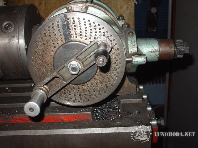

Выкладываю общие принцапы работы с делительными головками УДГ160-250,
Общий вид УДГ 250 с 200м патроном
Передаточное число у всех выше названных головок 1:40, т.е. для того что бы повернуть шпиндель на 1об необходимо сделать 40 оборотов делительной рукояткой. Для простоты расчетов при повороте делительной рукоятки на один оборот - шпиндель поворачивается на 9ть градусов. В случае если нужен угол поворота не кратный 9ти градусам, используются отверстия на делительном диске. Отверстия на нанесены с обеих сторон делительного диска.
Для фиксирования шпинделя от проворота при фрезеровке, используется болт поджима червяка, рымболт сверху на фото
Делительный диск крупным планом

Планки на делительном диске используются, для облегчения отсчета.
Если снять рукоятку под ней будет видны 2 винтика, которые фиксируют
планки от поворота относительно друг друга. т.е. на не надо каждый раз отсчитывать необходимое число деление на делительном диске. Один раз отсчитали зафиксировали планки, и пошел работать.
Также эти делительные имеют возможность подъема оси вращения шпинделя в вертикальной плоскости. Для это необходимо ослабить 2 гайки, на фотографии правой стороны сверху, и можно поднять ось. Угол подъема контролируется по шкале над делительным диском.
Фиксатор с правой стороны делительного диска служит для точно подстройки, при выставлении детали с уже профрезероваными поверхностями, а также для фрезерования винтовых канавок.

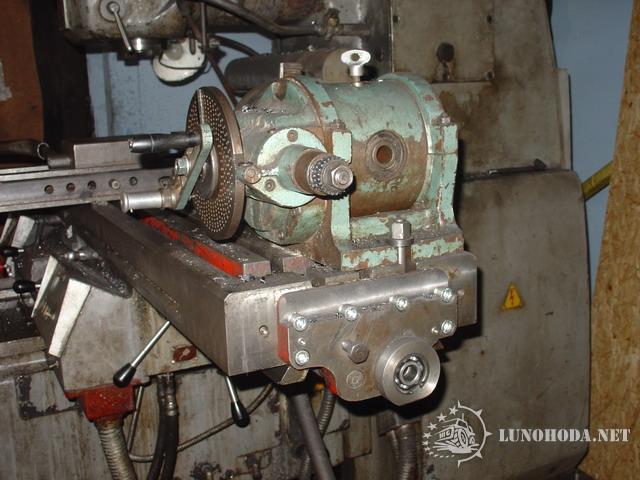

Шестерня на хвостовике дг, используется для нарезания винтовых канавок. Для этого на фланец стола, там где подшипник на фото, фрезерного станка устанавливается трензель с шестернями и посредством подбора этих шестерен обеспечивается соединение ходового вала стола станка с шпинделем ДГ. Шаг винта определятся передаточным числом на гитаре. Если не забуду завтра выложу фотографии трезеля. На моем станке Приводной вал снят, т.к. мы достаточно редко нарезаем винтовые канавки, а у сфки и так вечные проблемы с электромуфтами хода стола.

Внутри шпинделя ДГ Выполнена расточка под КМ4, что позволяет весть обработке деталь как в центрах так и на оправках. При обработке детали установленной в делительной головке необходимо помнить, что головка приспособление очень нежное и не любящие больших нагрузок, т.е. подбирать "щадящие" режимы резания и съем металла за один проход необходимо брать поменьше, чем при установки детали непосредственно на столе фрезерного станка.
Также необходимо помнить, что кулачки патрона ДГ также как и патрона на токарном станке, нужно растачивать, в случае появления биения, детали. Для этого необходимо изготовить оправку размерами снятыми с фланца шпинделя. Установить оправку на токарный станок накрутить на нее патрон и расточить, как кулачки обычного токарного патрона. Я растачиваю кулачки на координатке, т.к. мне лень сделать нормальную оправку. Также для уменьшения биений можно использовать длинные оправки и поджимать их бабкой ДГ, Тогда поворот будет вестись относительно центра бабки.
