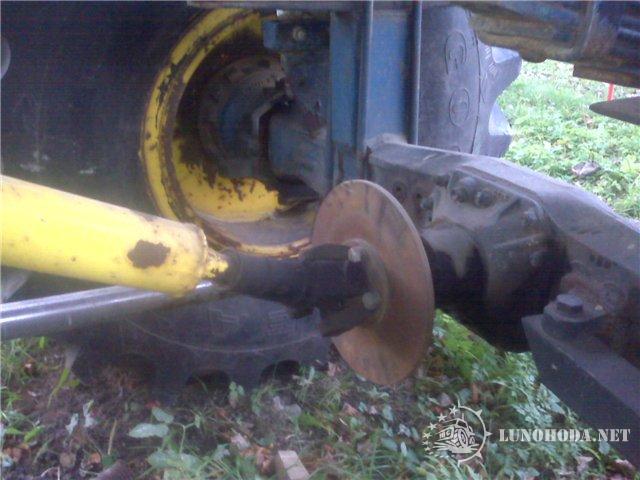

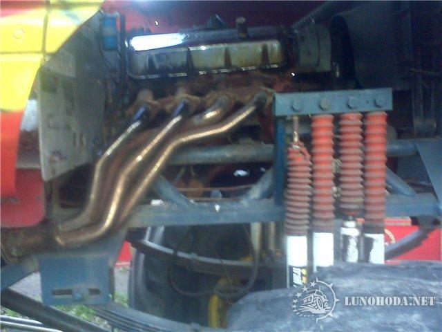

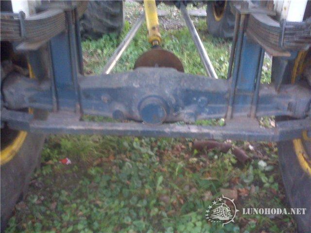

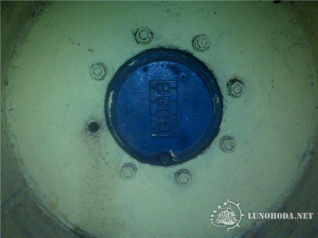

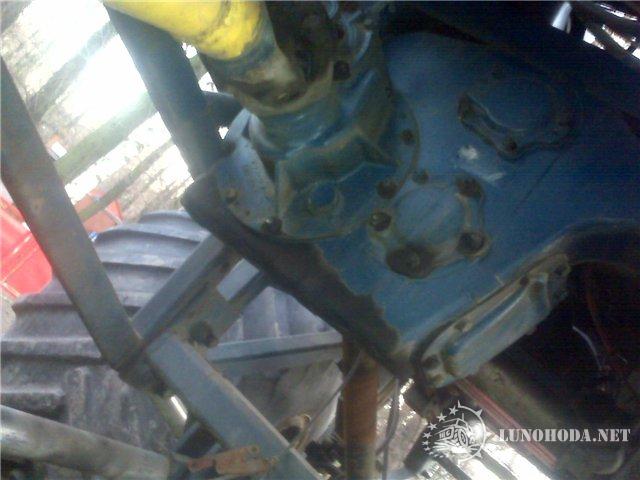

мотор как и положено V8 литров 6, не менее, акпп, огромная раздатка, передний кардан камаз, мосты от трактора CASE оба поворотные, диски с огромным вылетом внутрь 200 мм наружу метр, рулевое гидроцилиндр, способность передвигаться самостоятельно он утратил, так как трамблер карб, и прочее навесное расхищено вандалами...

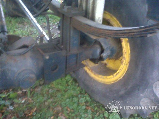

мосты интересные места под большую г/п там явно нет...

Шоу-кар! Реактивные тяги до первого пенька, двигун с боков не закрыт ничем, кузов пикапа для вездехода никак не подходит, карданы под такими углами до леса не доживут, вся хромированная красота на ветках останется, амортизаторы сильно ограничивают хода колес (а четыре штуки на колесо-это как шестерке четыре выхлопных трубы). А вот мосты интересные!

ну про бутафорию понятно, там нет кузова вообще это папье маше, у нас же тут технический сайт мы про железяки общаемся... а мосты правда интересные, наверное самое интересное в этой машине...
а про тяги, не надо ездить по пенькам которые выше 800 мм... 8P

mmcl200 писал(а):а про тяги, не надо ездить по пенькам которые выше 800 мм...
Мне такие пеньки приходится пропускать под колесо :oops:
Впечалила фото с углами излома карданов. 8P
особенно верхний!
