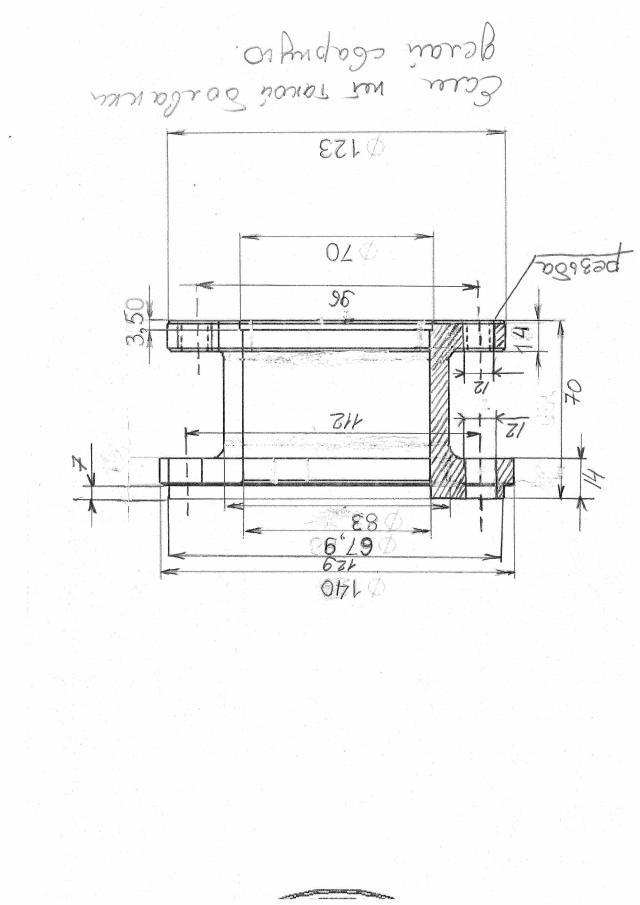

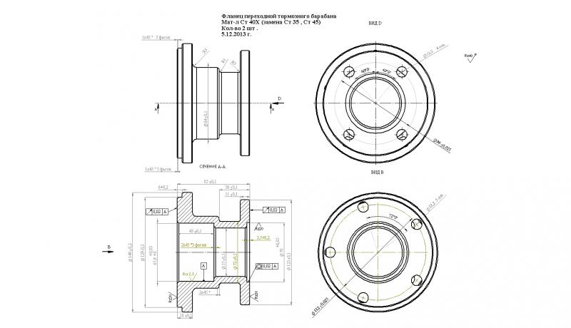

Олег привет . скажи нет ли у тебя чертежа ( либо фото ) переходной муфты под кардан с гп 71 на бортовую ? а может кажешь к кому обратится ? спасибо .
