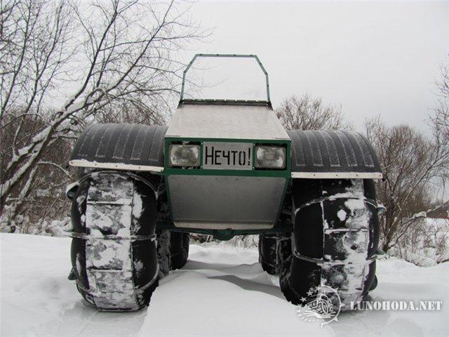

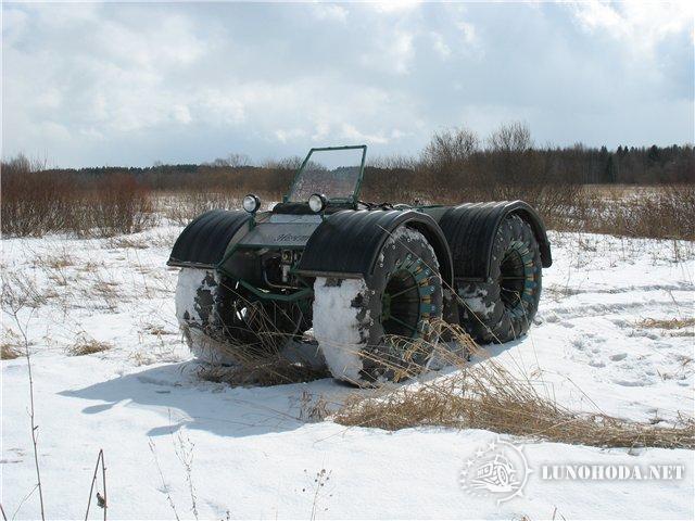

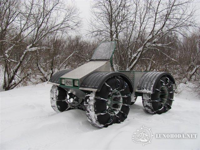

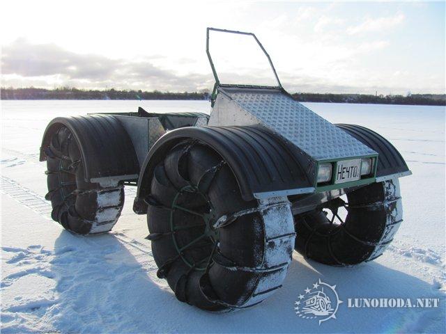

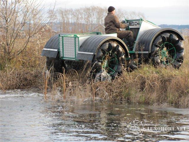

Ну вот и появилось на свет ещё одно "Нововятское земноводное НЕЧТО 2"

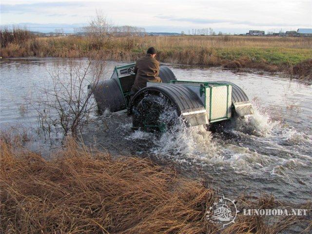

Испытания прошли успешно!

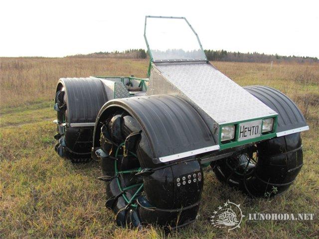

Двигатель ока, кпп с заблокированным дифференциалом ока, раздатка нива, мосты задние нива.
Плавает отлично. Кабина и кунг отсутствуют, т.к. любим свежий воздух

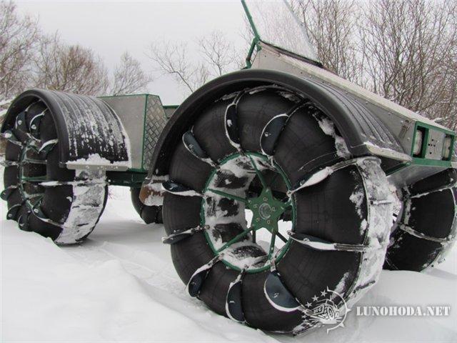

Колёса - камеры от Т-150 двойные.
Вес приблизительно высчитывался, весов нет чтобы взвесить точно...600кг
Рама профиль сталь 40*60 толщиной 2мм
Чулок заднего моста усиливали швеллером 2мм
За счёт того, что аппарат по сравнению с Нечто 1 стал длиннее на 0.5м, мы получили более мягкую езду и дополнительную устойчивость
Узел перелома самодельный - учтены все минусы прошлого варианта - установили подшипники
Двигатель ОКА в сравнение не идёт с УРАЛом, объяснять надеюсь не нужно
Шумность вездехода раза в 3 снизилась за счёт перехода на карданы и раздатку... вообщем кругом плюсы - ездим радуемся.
Крейсерская скорость 65 км/ч, в двоём(по-моему не мах), но из соображений безопастности...

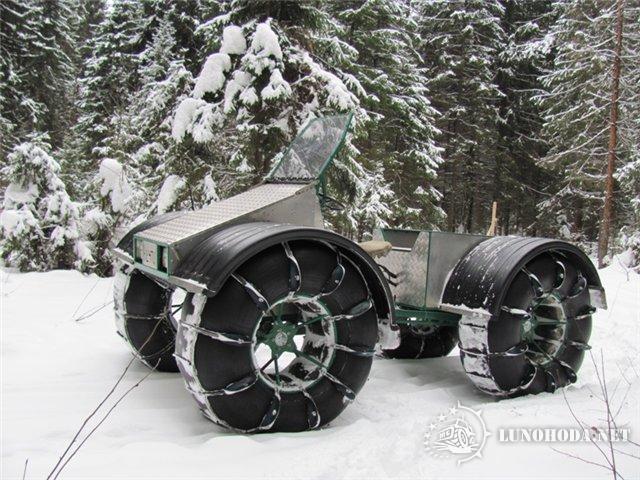

За счёт боковых водозацепов плавает и управляет лучше, чем с обычными покрышками
Как говориться найти 10 отличий :
