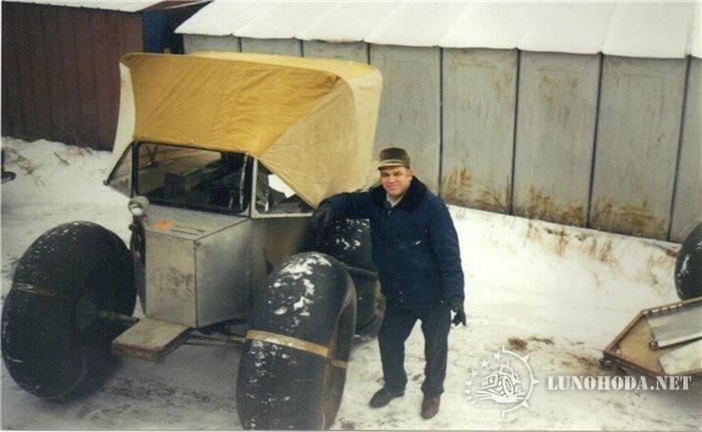

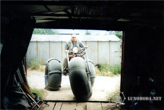

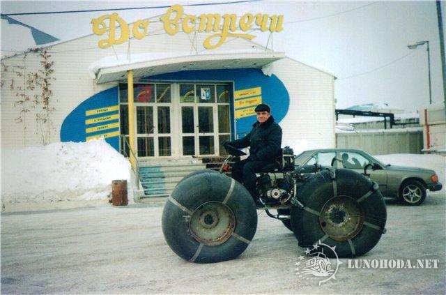

Ура! Меня пригласили на Луноходов.Нет! Ночь не спал! Но приглашение обязывает-правила учу! В г. Нижневартовске жил с 1971г по 2009г. Образцом для подражания стал вездеход Генадия Морозова и Михаила Круглова(технология). С их же подачи купил примерно в 1993г ИЖ-Ю жидк. Строить начал в 1996-1997г. До этого мешали мотодельтапланы! Все построены 4х2 - заднепиводные-передний мост качающийся(за исключением второго). Задний мост-хвостовой вал МИ-8 без дифа. 4х подшипниковый. Передний мост из того же вала-кулаки из поводка автомата перекоса МИ-8. Ступицы Жигули, Москвичь. Моторы ИЖ-Ю жидк , СЗД, ИЖ-П5+СЗД , ТУЛА-200 -4шт, ВЯТКА- ЭЛЕКТРОН. Пром вал редуктор МУРАВЕЙ(на первом-вал вентилятора МИ-8), № 2 без пром вала. Не используемая система централизованного запуска полужила донором для рамы-"п"образный прфиль 80х40х2 (хватило на 3 аппарата).

Все вездеходы сделаны в г. Нижневартовск. Все это 8шт и ещё один по моим чертежам сделал брат. Все вездеходы одеты в камеры(двойные) КРАЗ-лапоть. Начиная с "МЕЧТЫ"№7 была приставка-"ПОСЛЕДНИЙ". Переехал в Санкт- Петербург в 2009г. Сейчас строю "ПОСЛЕДНИЙ"№3 для себя. Сущестенное отличие -реверс редуктор с понижайкой от Тюменской 6колёски на ЗИД-4,5(серийная типа "АРГО", только железная)

"МЕЧТА"№1

"МЕЧТА"№2

"МЕЧТА"№3
