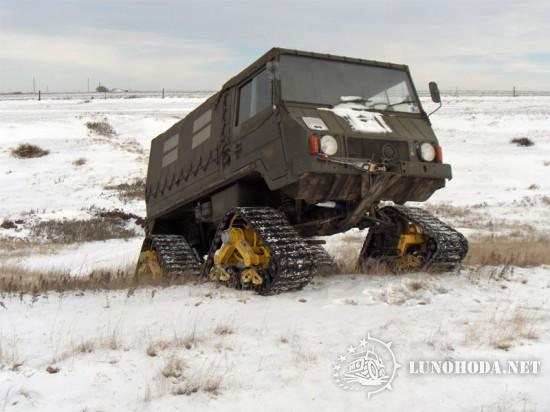

фото нашел прикольное в плане что какую нагрузку полуоси держат

sergej писал(а):фото нашел прикольное в плане что какую нагрузку полуоси держат
нагрузка на фото - меньше штатной

sergej писал(а):Изображение
кто что знает делитесь
Это Pinzgauer 710 от Steyr Puch. армейский легкий транспорт
в сети много про него информации.
Подвеска независимая на поперечных рычагах и винтовых пружинах.
К данной теме отношения не имеет.
